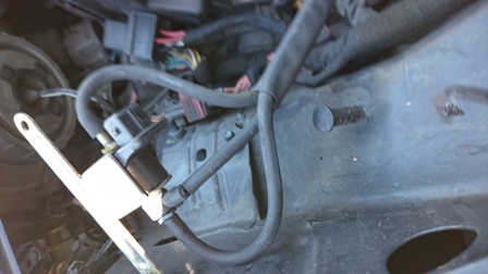

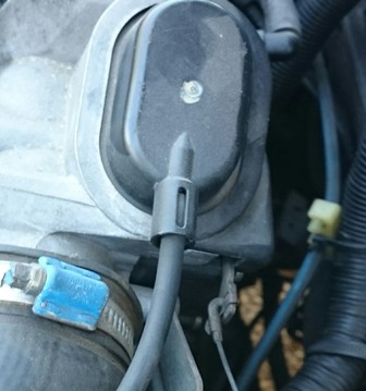

A modo de prueba de acceso al curso de aspirantes a mozo de taller, decir – a ver si acierto – que es Zorba un zimerida del 93, Trionic 5.2 , para lo bueno – que algo tendrá- y para lo malo; que por el Orco que lo tiene.
El Selenoide de APC muestra buen color de cara, aún así le pegué un limpión con una pócima que me recomendaron, y lo volví a poner todo en su sitio. Los manguitos que de él salen muestran buen estados de conservación. Creo que hablamos de la zona de admisión, y que trabaja de satélite del turbo.
El manguito que llega al sensor de diferencia de presión (MAP) no lo he tocado, pero también se muestra saludable, y no quise forzar, pues permanece bien fijado.
En la misma zona, en la electroválvula de la pérfida mariposa, lo mismo, no tenía mal aspecto, aún así le he cambiado todos los manguitos menos – el más importante diría yo - el que la conecta a la mariposa. El manguito entra en una cavidad, y no sé yo si hay que sacarlo del tirón. El otro manguito de salida, que pasa por la válvula blanca y roja, sí, y va a parar a una misteriosa “y” de plástico amarfilado, de la que se volverá a hablar. Aquí quedo al aire libre el pinganillo de la electroválvulo, antes tapado con un manguito. Según mis apuntes, ese pinganillo debe de trabajar a condiciones de ambiente, luego en pelotas vivas.

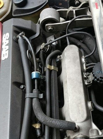

En esta primera fase, me mosquea una conexión, un fino macarrón de plástico, en mi caso originario de una “T”, que conecta no sé qué con la válvula azul y blanca, y va a parar a la tapa superior del bloque de motor, por la zona de la omnipresente mariposa.

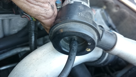

Zona del apaño casero, del macarrón mosqueante, donde el manguito queda algo suelto (pendiente de abrazadera), y manguito donde he dudado en pegar el tirón. ¿Este salé de ahí por la fuerza, también?

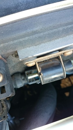

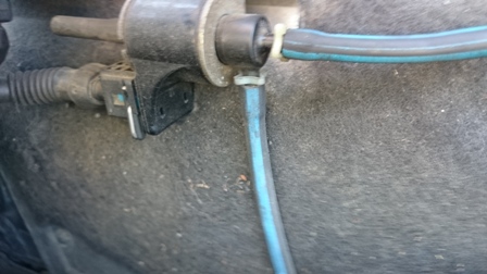

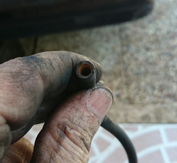

La sorpresa vino después, en la electroválvula TCS de la zona de cajas de fusibles. El manguito medio partido iba/venía de una válvula negra atrompetada. El manguito a medio partir, compañero de pupitre, va a parar al lado no visible de la puñetera mariposa. El manguito de el otro lado de la electroválvula, va a parar a la misteriosa “y” de plástico fino y amarfilado (tal vez por el humo de mil batallas), donde se encuentra con los fluidos de la electroválvula situada en la manta se supone que ignifuga, y no se si de allí ambos gases se adentran en el habitáculo, esto último lo veré hoy.
Me quedé sin manguitos, tres metros no son suficiente, como mínimo 4,70 o mejor 5 metros, y con un problema; como el manguito de la zona no visible de la mariposa lo quité a tientas, perdí la referencia espacial, y ahora me veré negro para dar con el enlace, tal vez una perspectiva de la mariposa desde otro ángulo (a ver si los maestros pueden subir algo), me sea suficiente en mi empeño.
Hoy quiero trabajar la zona de los limpias, pues algo leí al gran maestro Rubén de que es perentorio, ya a cierta edad, mirar unos manguito de no sé qué, que podrían dar lugar a daños irreparables. Buscaré ese enlace, o si alguien lo tiene a mano mejor.

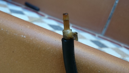

Y poco más, me llama la atención el hecho de que este último manguito sin poner, en su extremo mariposón esté, en su interior, oxidado. Y el indicio de que los manguitos sean todos de origen, por la camisa de goma que los mantiene unido, y que yo me he visto obligado a tirar de navaja de injertar.
Buenos días, y expectante quedo de vuestras correcciones, y aclaraciones a las dudas.

Re: Capítulo II Pertrecho y artilleo del zimérida
A ver por partes:
El manguito de la mariposa sale por tirón efectivamente. Y se mete igual, te puede parecer suelto pero agarra por la parte interna.-
Respecto a la Y esa marfilada, ojo, es plástico y se suele quebrar si haces fuerza a lo bruto. El tramo que va hacia dentro del coche déjalo de momento.-
El resto no lo veo mal pero cada vez me acuerdo menos.
El tramo que entra en el habitáculo va a parar al reloj correspondiente del APC en los coches con turbo.
