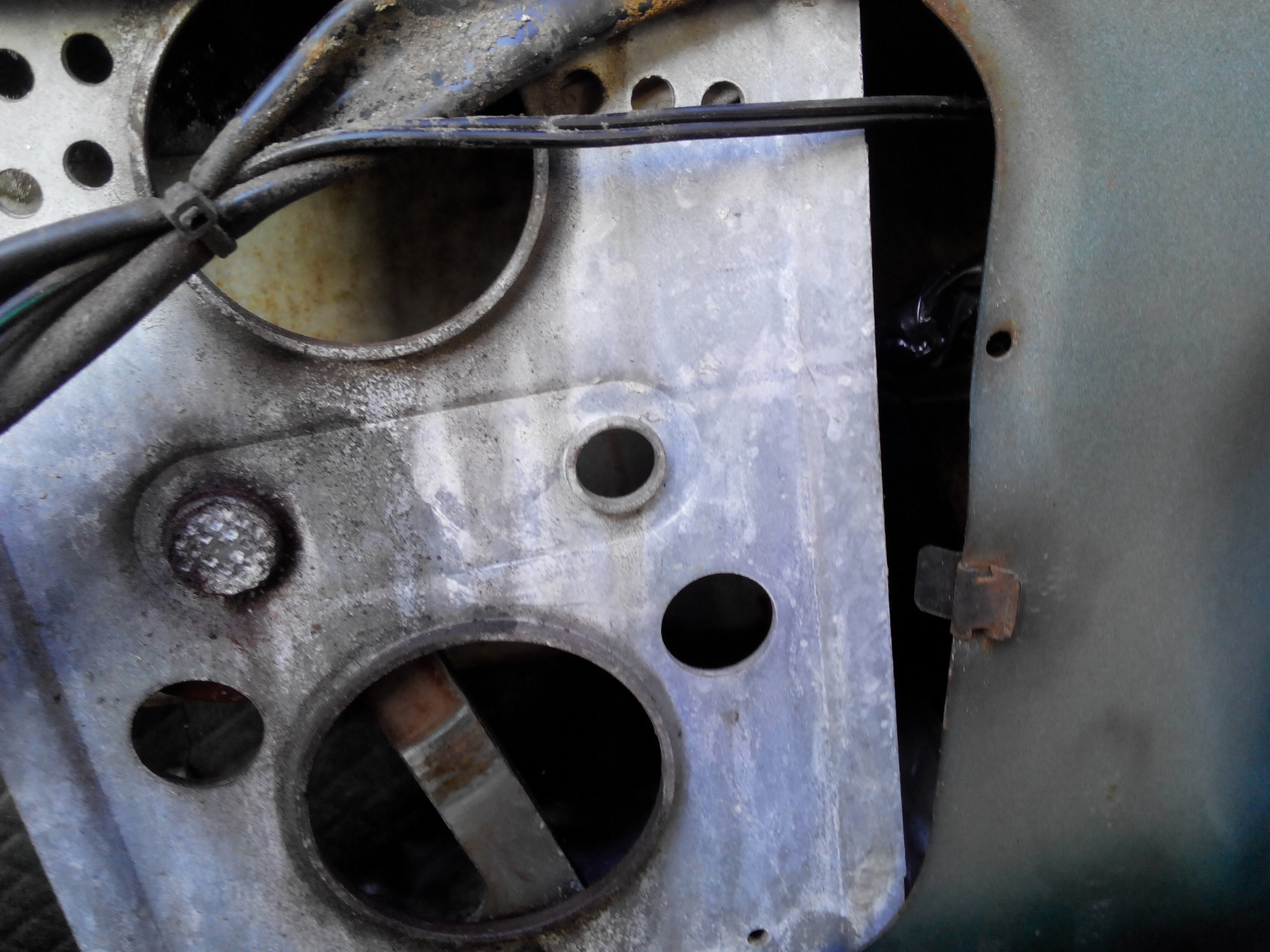

Re: ¿Cómo se quitan las puertas?
Aprovechando que estaba en estas, también he solucionado otro problema,el otro día me salto el fusible del elevalunas , y he visto el motivo ,es el cable ese que esta donde el mecanismo del elevalunas, ha rozado tanto que estaba sin plástico y hacia contacto con el metal haciendo corto , lo he encintado y voy a ver si lo ato a la viga que atraviesa la puerta ,ilustró con foto
