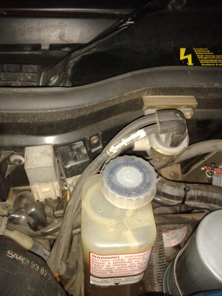

Con respecto al ANTY LOOK el relé del abs cual es? tiene dos cerquita del deposito del liquido de frenos es alguno de ellos.......?

- 2014-10-24 19.35.45.jpg (80.84 KiB) Visto 8464 veces
