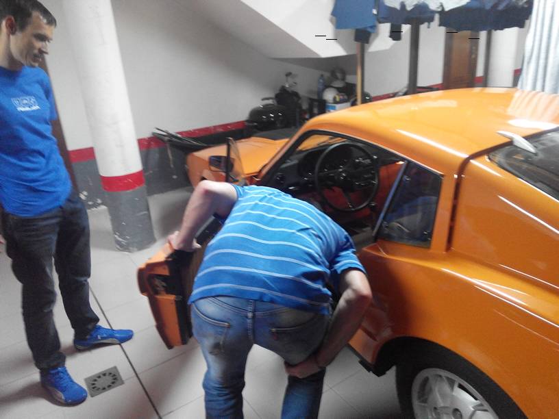

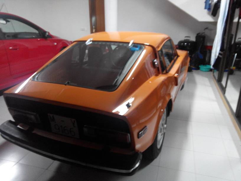

Buenas. Hoy hemos estado Iñaki y yo echándole un vistazo al Sonett de Saabson. El coche está precioso, el motor restaurado y el coche pintado hace no mucho. Lo que nos ha parecido es que el pedal del embrague iba muy blando y apenas movía la varilla que entra en la caja de cambios. Pero claro, como no tenemos ni idea no sabemos si es normal o pasa algo. Supongo que las posibles causas pueden ser:
1- Aire en el circuito. No parece difícil de purgar. Hay que presurizar el circuito?
2- Cilindro maestro.
3- Cilindro esclavo. Está encima de la caja de cambios y "parece" fácil de cambiar, pero seguro que tiene trampa.
A ver por donde empezamos.
Iñaki le ha hecho unas fotillos, a ver si las sube, que ya se que las ibais a pedir!! :D :D :D :D
