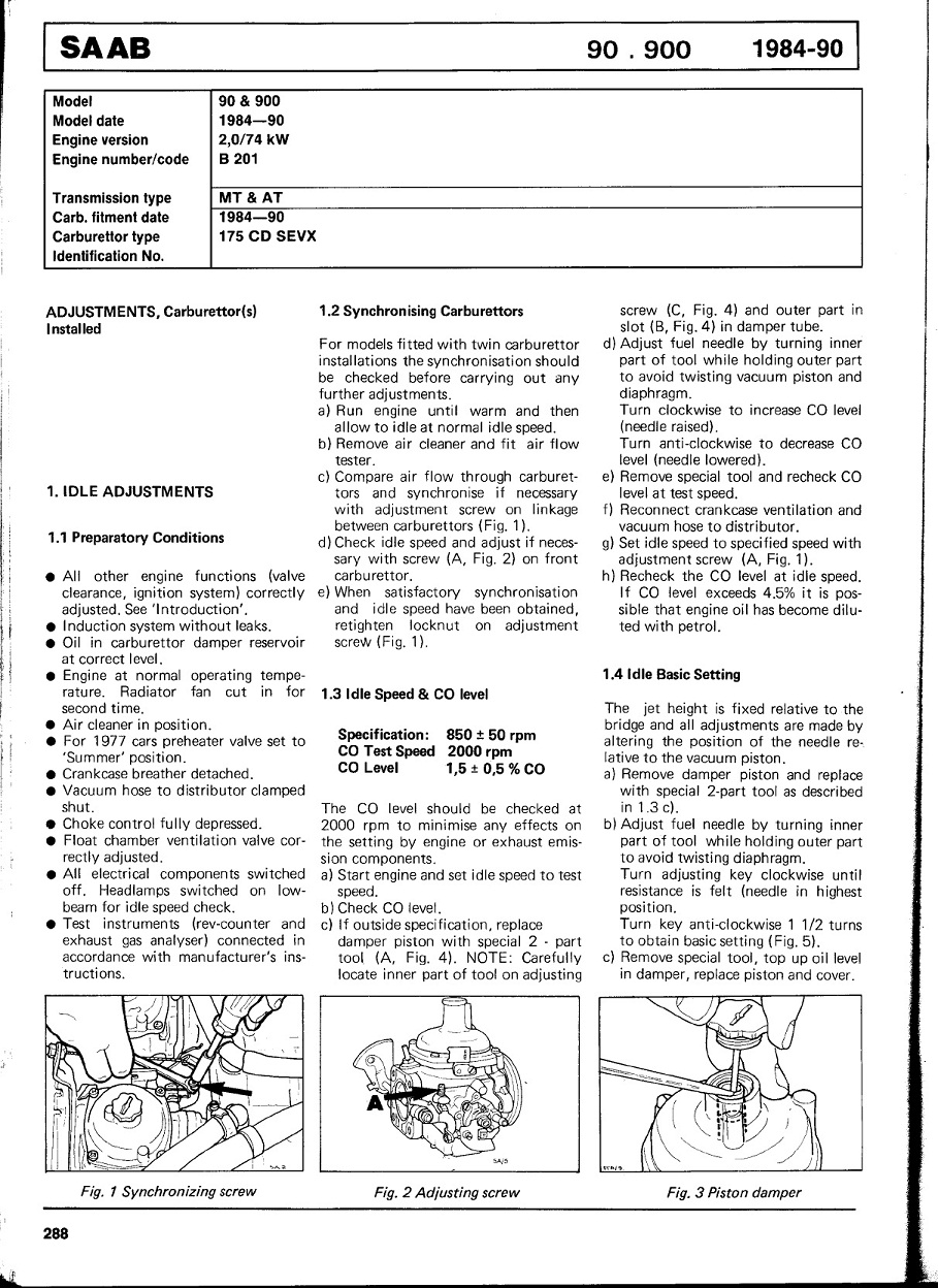

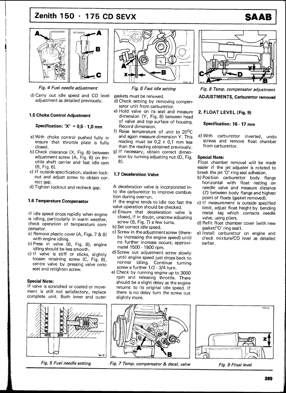

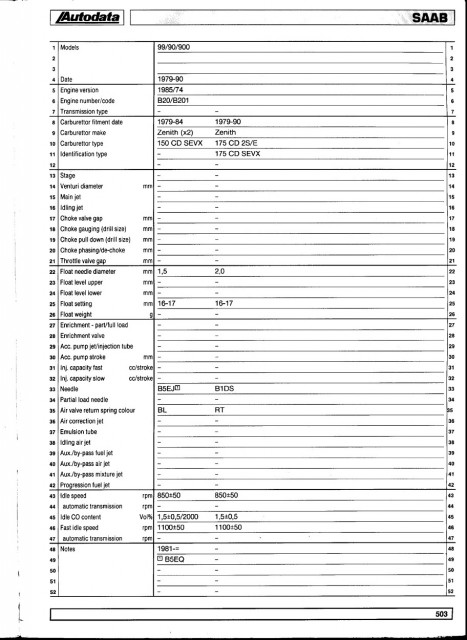

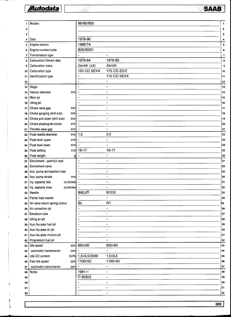

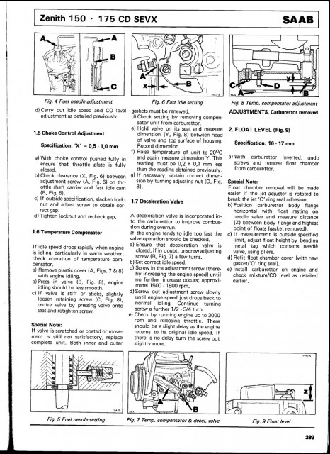

Del Autodata de referencia, adjunto las tres páginas correspondientes a los carburadores Zenith de los Saab 99 y 900.
Para su uso y disfrute.
Ajuste carburador - Autodata 89/90

Práctico también para mí. Aunque hay leves modificaciones entre carburadores de 99 y del 90.
Ahora mismo ni sé la ref del mío.

Como estoy con ello, adjunto documento PDF (1,64Mb) sobre el carburador o doble carburador Zenith-Stromberg 175 CDUS (Fabricación Pierburg a partir del 87) que es concretamente el que lleva el 90.
El modelo 175 CD... esta bastante extendido y lo montan en diferentes variantes desde Triumph, el Volvo 144 o los Mercedes 220/230 en chasis W115 por citar algunos.
