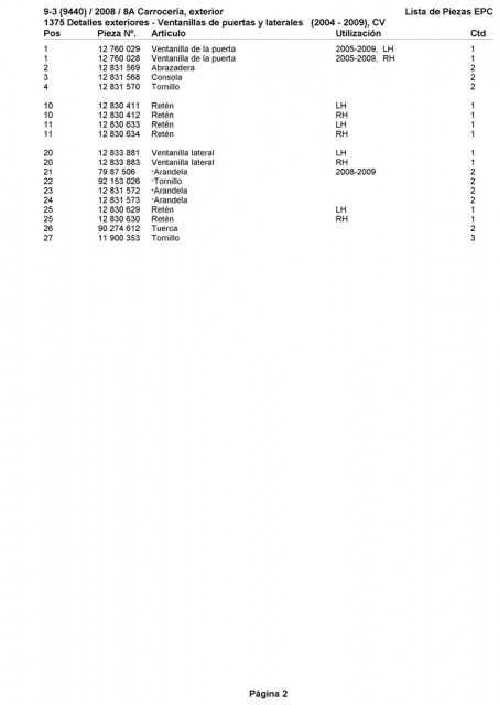

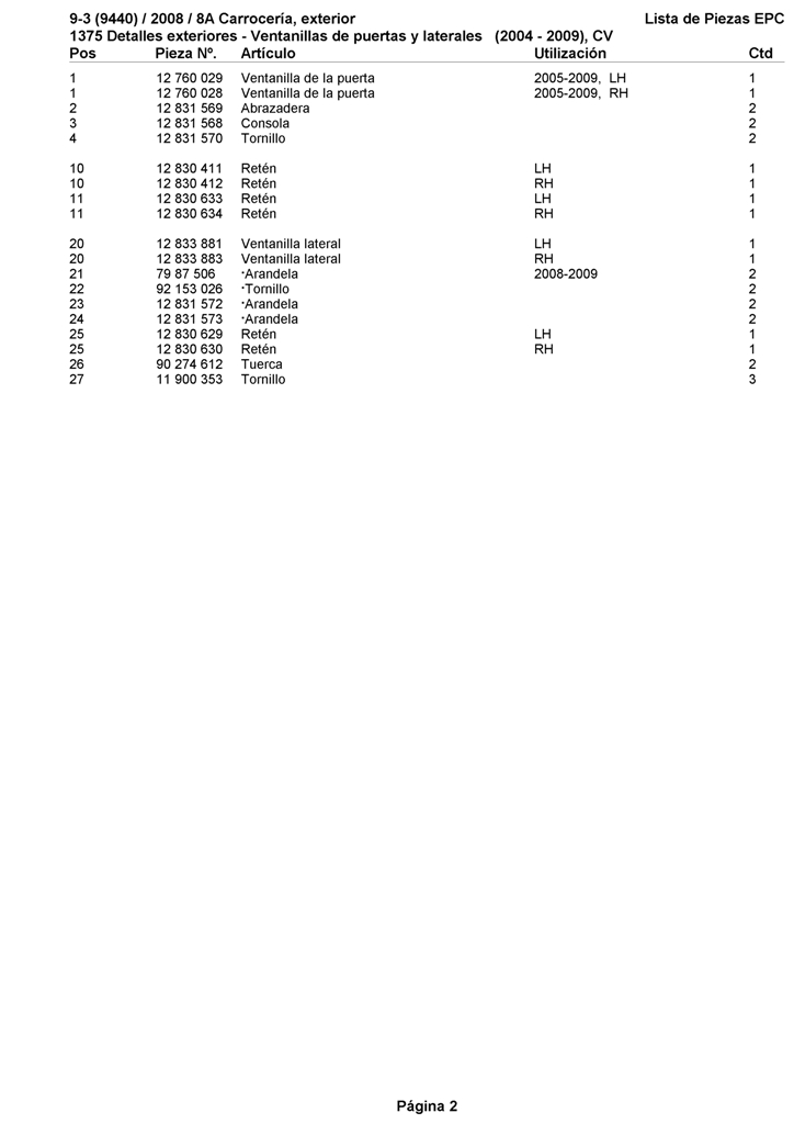

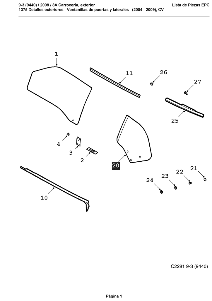

Creo que por ahí van los tiros. Según el EPC, ventanilla trasera del cabrio y junta o retén sobre el que se apoya el cristal delantero se suministran como una sola pieza conjunta montada de fábrica:
En todo caso, suerte con la reparación.
