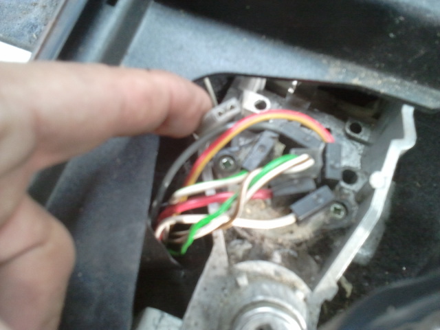

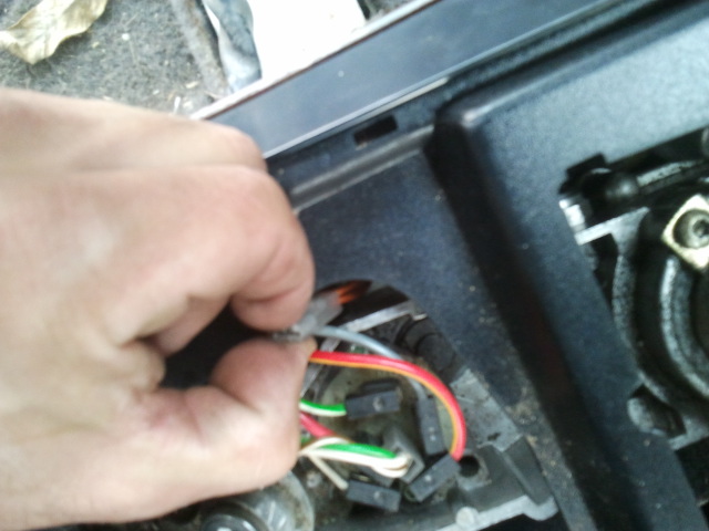

Parece ser que en un robo pasado al descapotable le trastearon en la zona de la llave contacto y ahora hay una clema suelta y algún tipo de fallo porque se descarga la batería por culpa una bombilla o algo por el estilo,alguna idea?

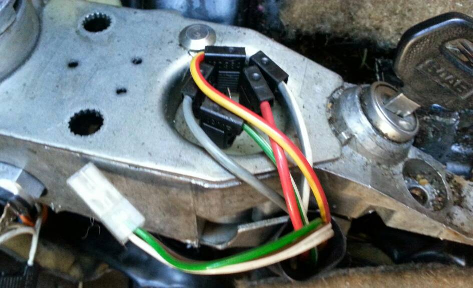

Ahí va mi respuesta con casi un año de retraso
Te adjunto una foto de cómo lo llevo yo, que creo que coincide con el tuyo salvo esa clema que tienes pinchada en el conector del centro del switch de ignición y que creo que corresponde con la posición S y que yo la tengo pero desconectada.
El resto de los conectores/cables corresponden a:
15: verdiblanco
30: gris
50: rojigualdo
54: grisblanco
X: rojo
De ahí mi deducción de que el conector del centro del switch de ignición corresponde a S.
Según la tabla que estoy mirando, la conexión 30-S se da en todas las posiciones del switch de ignición (lock - park - drive - start) y además es la única que se da en la posición lock.
Según un diagrama que estoy siguiendo en el conector S va una clema con un cable verde monocolor. El que yo no tengo conectado es verde (se ve en mi foto, aunque acompañado de otro cable de color blanco que no encuentro en el diagrama)
15: verdiblanco
30: gris
50: rojigualdo
54: grisblanco
X: rojo
Ahora subo los esquemas.

Gracias julián,por mi parte cuando cambie el salpicadero me meteré en faena y lo miraré,espero que en breve.
Otra solución que pensé a posteriori es que el cuadro en vez de alimentar el reloj(que no le llega corriente)alimenta siempre la susodicha bombilla,haber si al cambiar la parte que me donaste se soluciona,y si no a revisar las conexiones del clausor toca.
