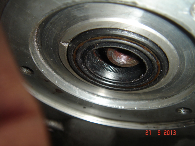

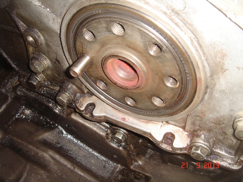

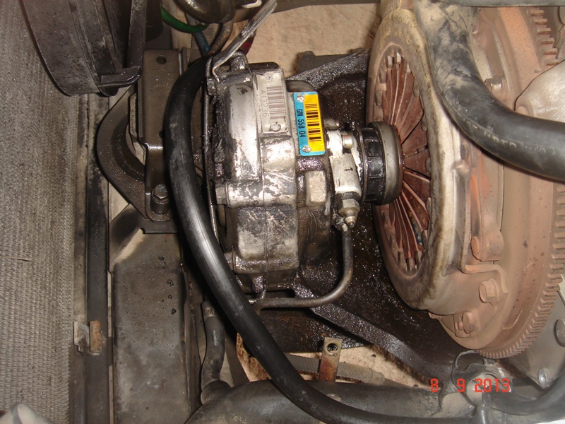

Hola, ya se montó el embrague y el resultado ha sido satisfactorio. Se cambió el kit de hermeticidad del cilindro esclavo, el cojinete de empuje, los forros del disco de embrague, el retén de la caja de la transmisión primaria y el cojinete de bolas del volante motor. Total materiales 115 €.

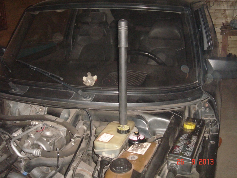

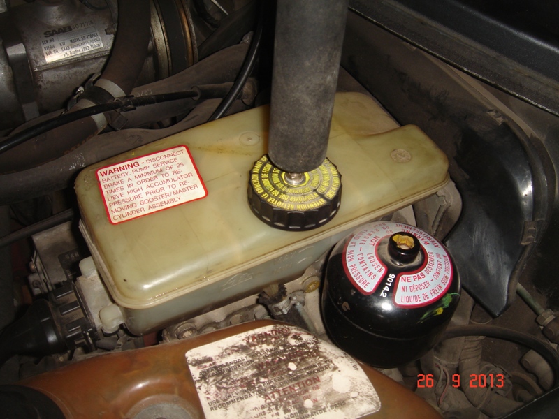

El invento de Alejandro GR para purgar el embrague funcionó perfectamente y a la primera.
Os pongo solo alguna foto, ya que Chencho y Vollblut ya ilustraron sobradamente el procedimiento.

Re: Embrague muerto por bombín esclavo
Mensaje por RIQUI »
El invento fantástico.
