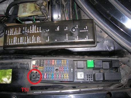

En la caja de fusibles tienes la toma de diagnosis, pero no es OBD, es redonda con 5 pines.

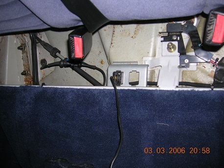

El conector de diagnósis va debajo del asiento trasero, en el medio.
El conector de la caja de fusibles no es realmente una toma de diagnósis, es un conector de pruebas, lo llaman TSI y en cada uno de los terminales, tenemos:
corriente de la batería
masa
corriente del contacto
señal de encendido
corriente para activar el motor de arranque
Pero no se puede obtener diagnósis alguna ya que no conecta con la centralita, la TSI la llevan todos los 900 sean de inyección electrónica, mecánica, carburación o de condensador de fluzo.
En la foto se ve donde hay que poner el cable con el interruptor a masa para obtener los códigos de error almacenados en la memoria.

- caja fusibles 900 T16 1988.jpg (90.56 KiB) Visto 5645 veces
- toma diagnosis 002.jpg (77.36 KiB) Visto 5645 veces
