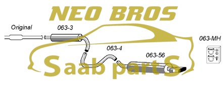

EU €377.66 : Jetex 9-3 2.0 Turbo 98'-02' 2.5 inch CAT back System. Entiendo que es todo menos el catalizador y tubo intermedio
EU €330.81 : Jetex 2.5 inch Sports CAT (Up to 255Bhp), según foto es solo el catalizador sin el tramo que lo incluye, se tendría que soldar (no se que diferencia hay entre 100 y 200 celdas)
EU €359.57 : OEM 9-3 2.0 Turbo 1998 to 2002 Catalytic Convertor (w/o pre-cat) cars WITHOUT Pre-CAT (hay otro igual con Pre-Cat, creo que es sin el)

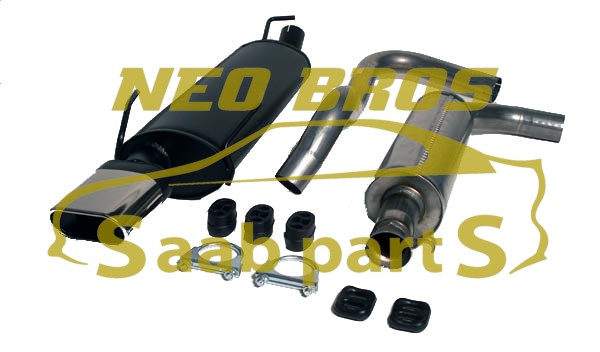

MF, la foto es diferente, entiendo que seria este para mi coche:
£318.00 (€376) Performance Exhaust Cat Back, Maptun Saab 9-3 Turbo 98-03 (Maptun Performance Exhaust Cat Back (063-H6), which will fit: Saab 9-3 - 1998-2002 - Non Viggen/Aero Models)

El kit de Maptun que comercializa NeoBros (el primero que has indicado) tiene una salida estilo Viggen. Incluye lo necesario para cambiar toda la línea de escape a partir del catalizador:
Si tenes que cambiar el catalizador y/o el colector de escape la cosa cambia sensiblemente (€). Comprueba bien el estado de estos dos compenentes para no equivocarte.
