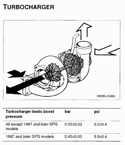

He tratado de localizar, usando el buscador del foro, el valor de fábrica de la presión de turbo de mi 900, un T8 intercooler, pero no lo he conseguido :oops: .
Yo creo recordar que para los LPT es de 0,45 bar, mientras que en los FTP de 16v y 8v es de 0,75 bar, llegando a los 0,85 bar en el caso de los 16v "caja roja".
A ver si alguien me pudiese ayudar, ya que esta tarde tengo pensado pasar por el taller para que ajusten la Waste.
Gracias por adelantado!

A ver si te sirve con esto, pero que confirme alguien:

Gracias por tu rápida respuesta jrl!
Y aunque llegó a tiempo, finalmente no pude acercarme al taller, pero lo haré durante esta semana.
