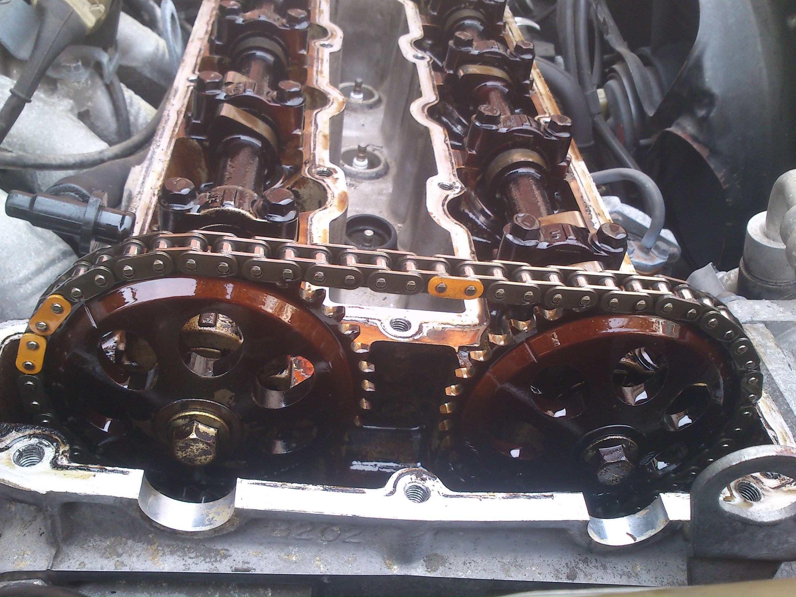

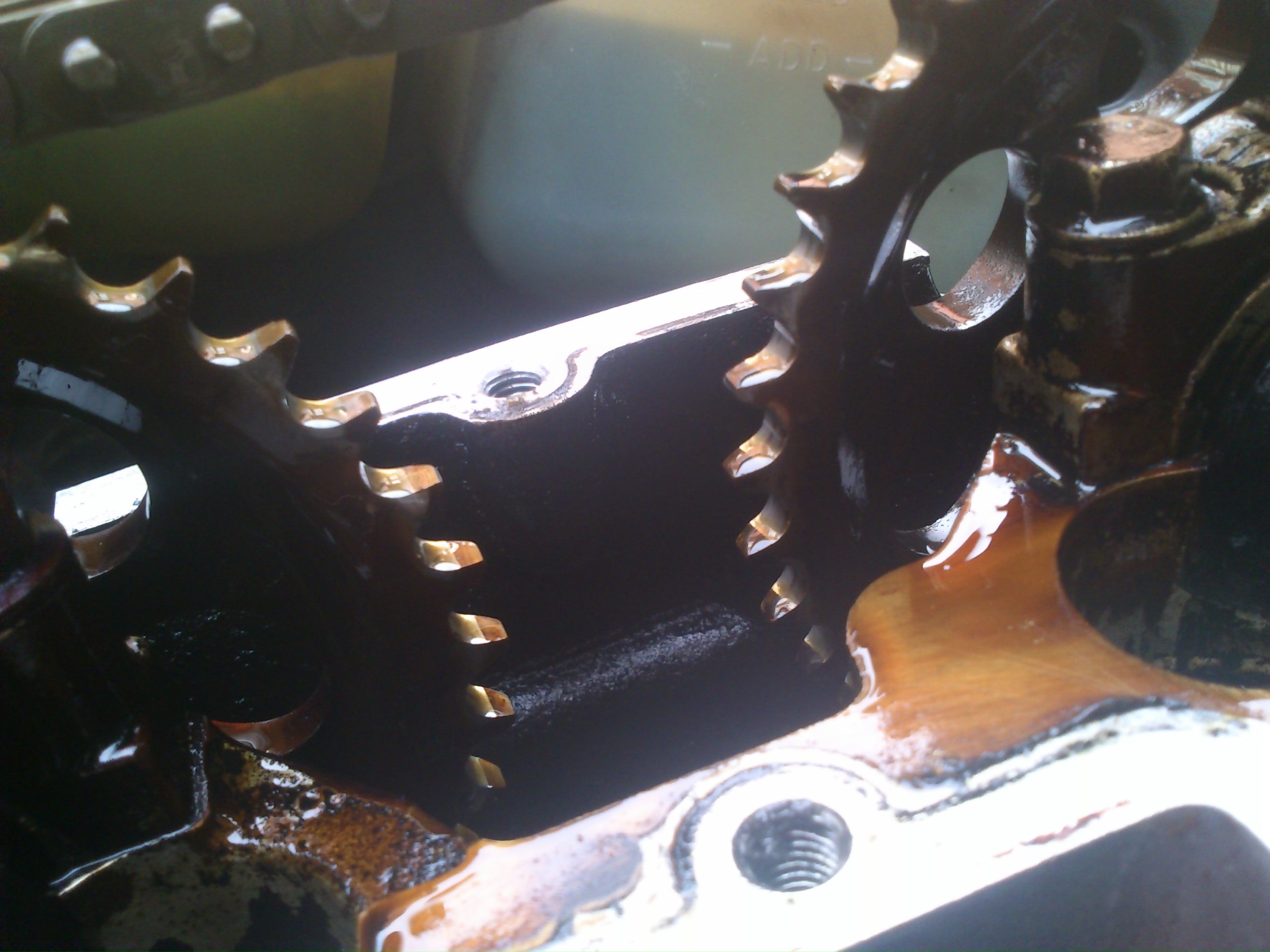

Se cambia con la chorra dicho coloquialmente. Con el útil adecuado y un poco de maña. Al cortar la cadena vieja Ojo! pueden desprenderse eslabones al cárter.Martín escribió:Estuve a punto de cambiarlo hace poco pero parece ser que a no ser que le hagas culata a la vez o tengas los patines muy gastados no merece la pena hacerlo todo entero.Lo que he leído en otros foros es que se puede cambiar sólo la cadena -que es la que realmente se estira- sin muchos problemas por la tapa de balancines.
Si el coche presenta un número importante de kms (de 200mil en adelante), yo cambiaría además de patines, cadena y tensor, los dos piñones del árbol de levas y el del cigüeñal. El dentado de éstos en contínuo roce metal contra metal acaba por desgastarse y mellarse. Hecho totalmente normal. Dependiendo del aceite puede durar mas o menos tiempo.
Cuando pongamos la nueva cadena ésta no acabará de asentar bien y se deteriorará mas rápidamente que su predecesora. Además podrá ir acompañada de algo de ruido.
Las imágenes corresponden a una distribución con 150mil kms y cadena cambiada:
