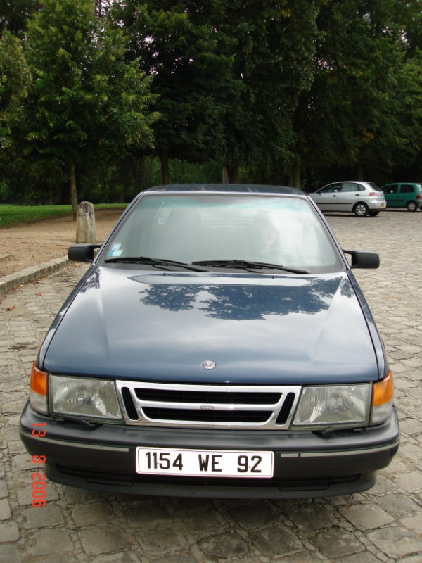

Re: Mi SAAB 9000 de 1991 : electricidad no llega a las bujias!
Este es el precioso 9000 CD azul de Gerard, necesitado de ayuda!
