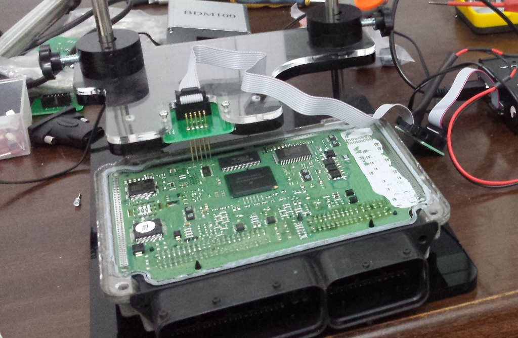

Cuando te canses de FAP, se anula en la electronica y ya esta.
las EDC16 de estos coches son algo delicadas de hacer sobre el vehiculo, pero en la mesa de trabajo, no hay problema.
