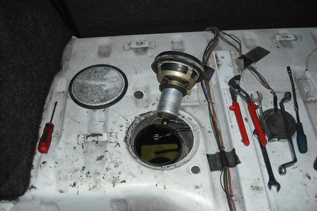

Re: no arranca despues de 3años parado
Los 8 válvulas llevan K-Jetronic, sean turbo o no, aunque son distintas. La bomba de gasolina va dentro del depósito de gasolina y se accede a través de un registro que hay en el maletero, para verlo hay que quitar la tabla que hace de piso del maletero. Quitas la tapa redonda y verás lo de la foto 1.
Quitas el racor por donde sale la gasolina, los terminales eléctricos y aflojas la abrazadera y puedes sacar la bomba. Verás lo de la foto 2, en esa foto falta un fuelle de goma que es por donde chupa gasolina la bomba y que se suele estropear con el tiempo, cuando pasa eso el coche no arranca si no tiene por lo menos medio depósito de gasolina.
Yo no me compraría un coche con inyección K si no funciona, hace falta herramienta específica, conocimientos y lo peor de todo es que las piezas son ultra caras, la bomba de gasolina es lo más barato y debe costar sobre 200 eur, el dosificador sobre 1.200 eur y el warm-up sobre 500 eur.
