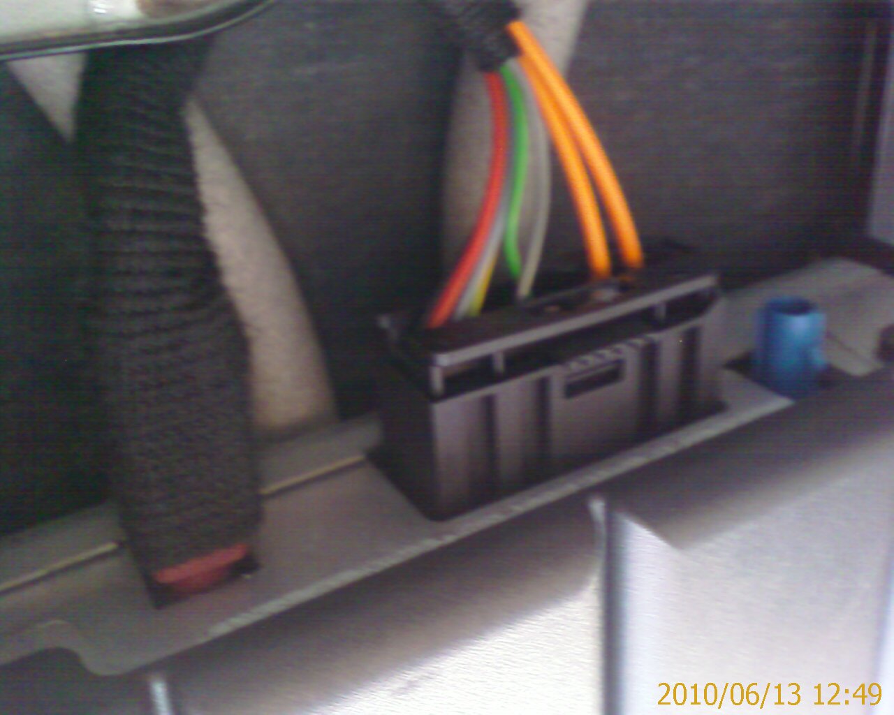

esto empieza ya a verse todo un poco mas claro..despues de desmontar toda la parte de las luces y retrovisor interior..encontre creo q supuestamente con el microfono instalado en parte izqda..creo q lo sea!!..o al menos eso parace!!..y volviendo al tema del cable q salia de la antena..abati los asientos traseros y levante la bandeja trasera buscando el cable q debiera provenir de la antena del techo..y lo unico q me encontre creo q eran los cables de los altavoces traseros..pero aunq no estaba el cable,en las fotos q hice se ve como q aun estan las grapas o guias del cable de la antena supuestamente..asiq casi seguro q la punta del cable q baja desde la antena se encuentre metido y seacoplado hacia el pilar drcho de la misma parte trasera..no?
ini q te dicen o q conclusion sacas de las fotos..al final me daras la razon en q el coche venia con telefono de serie instalado..y q se lo debieron quitar en el taller antes de ponerlo a la venta y en su lugar le colocaron una icm1 sin mas.
tal vez me puedan hacer fata esos cables q me comentas..te dejo las fotos de la uniada de telefono para q veas las entradas,esta tiene bluetooth..q otros cables mas me harian falta si ese tuyo de entrada me valiese.

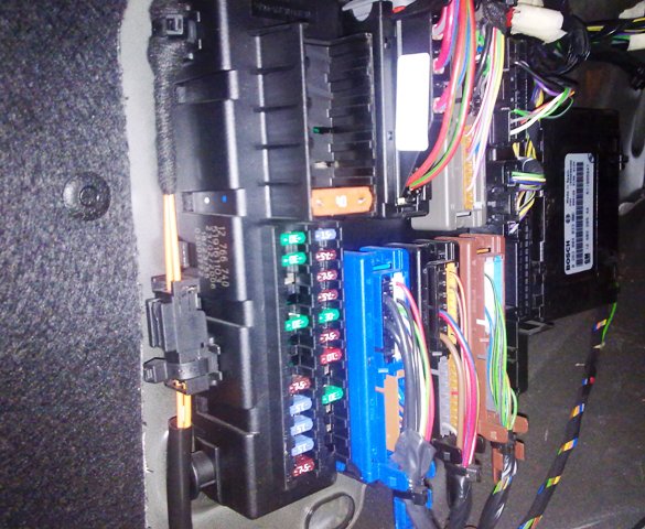

En fibra, necesitarás:
1º Cableado que transmita desde el ICM2 hasta la entrada de la CU/PU. Al menos, ya tienes preinstalado el tramo de cable que va desde la tx del ICM2 hasta el maletero. Desde ese punto del maletero necesitas otro tramo de cable que alcance la rx de la CU/PU
2º Cableado que salga de la CU/PU hacia la entrada de fibra del AMP1. Ya tienes preinstalado un buen tramo de este camino. Te faltaría un cable de fibra que salga de tu CU (tx) y se empalme con el extremo del cable protegido que tienes en el lateral del maletero.
Quiero creer, que uno de los cables de fibra que tienes expuestos en el maletero es el debe terminar conectado en el AMP1 (ahora no estará conectado al AMP 1 porque de estarlo, tu anillo quedaría abierto y no funcionaría ninguno de los dispositivos) pero su extremo protegido ha de estar muy muy cerca de ese AMP1), y que el otro es el que pasa por debajo de la columna de dirección y recorre los bajos de puertas del lado izquierdo de tu coche para enlazar la tx del ICM2 con la rx de tu CU/PU.
Tu anillo final, contando los dispositivos que añades, quizá debería ser este:
ICM2tx=>CU/PUrx, CU/PUtx=>AMP1rx, AMP1tx=>EHUrx, EHUtx=>CDFrx, CDFtx=>ICM2rx

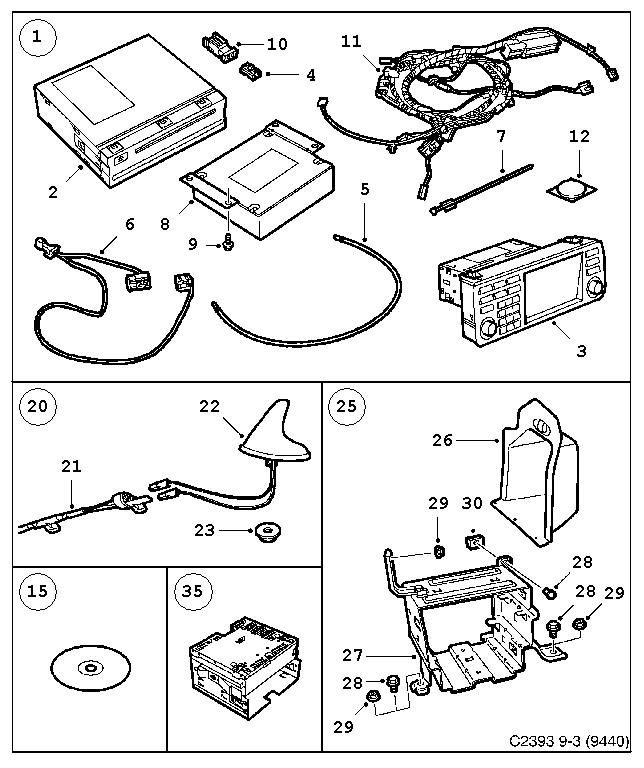

Al margen de la fibra y de un conector específico para enlazar los cables nuevos a los extremos de los dos del maletero (en la foto que te mando verás como deber quedar al final tu cableado del maletero), tendrás que adquirir el cableado eléctrico que se instala bajo la bandeja para dar corriente a tu CU/PU (se ve en la otra foto). Como verás, puede ser que la "red de cableado de la bandeja" que se suministra en repuestos, incorpore ya en su manojo los dos cables de fibra 1º y 2º que te detallé arriba.

- Así debe quedar conectado tu cableado del maletero con la CU/PU

Se me olvidaba....la "red de cableado" a la que me refiero (la vas a necesitar) es la que se representa en el dibujo con el número 11.....

buafff..mae mia,esto me supera..q lio de cables..entre muchas otras,lo q no entiendo el cable 21 ese..porq como ves en la foto q puse..yo lo tengo..o al menos parece q esta instalado al corto ese q ya va a la misma antena..y q a la vez va por el mismo techo del coche hacia el pilar drcho...lo q despues al buscar la punta q seria la q conectaria en la unidad de telefono debajo de la bandeja trasera no aparece..no siendo q este enrrollado o guardado en el pilar derecho trasero y alli con ello la punta del cable con la toma gsm de la cu..esq viendo el tuyo se ve q no lleva ningun tipo de empalme,parece q va fijo desde la antena a la cu..no siendo el mio de la antena solo llege hasta el pilar ese y de desde ahi necesite empalmar supuestamente ese tuyo..no se,la verdad esq no termino de verlo todo claro..tampoco se si de verdad ese mismo cable ya lo tengo..y solo me harian falta los demas.

El cable 21 va desde el techo hasta el centro de la bandeja atravesando para ello el pilar C derecho. Si no tienes el final del cable en la bandeja es porque no tienes ese cable. Lo digo porque dudo mucho que alguien se haya tomado la molestia de enrollarlo y ocultarlo tras la guarnición del pilar C...No tendría sentido.
No obstante, si quieres asegurarte, todo pasa por quitar la pieza de plástico de esa guarnición y por desmontarla para ver como pasan los cables. No te llevará más de 10 minutos, y el el pdf que te mandé vienen las instrucciones para hacerlo...
Si tu coche no traía teléfono de serie, con total seguridad no lleva ese cable.
Otra cosa.....para conectar la fibra nueva de la CU a los dos bornes que tienes en el maletero necesitarás el conector dibujado con los números 10 y 4
