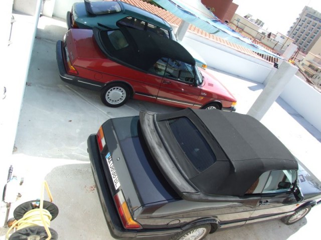

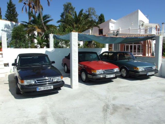

Tu cabrio, igual al mio rojo, han sido fabricado en 1986, pero con lo que hoy en día se llamaría "restyling 1987". O mejor dicho, modelo 1987. La diferencia es solo estética, la técnica es pre 87, por tanto la llantas de los post 87 no sirven. No es fácil encontrar unas llantas para estos modelos, son cada vez mas escasos.juan cabalar escribió:¿Cuales son las diferencias entre morro plano e inclinado?
Los intermitentes, la calandra, defensa pero el capo es igual, no?
El mio pienso que es un morro inclinado con frenos y llantas pre 87, cintos tipo avion atras y moldura de la ventana mas corta, una moldura muy fina por todo el largo del coche.
Esos son los cambios que le veo.
En las fotos tienes dos 900 cabrio, el rojo matriculado el 01.01.1987 en Suecia (uno de los primeros), el negro matriculado en 1993 en España (uno de los últimos).
- Familia 900 PreGm.jpg (82.27 KiB) Visto 4154 veces
- Familia 900 PreGm 2.jpg (73.61 KiB) Visto 4154 veces

Gracias por la respuesta , yo la unica diferencia que le veo a tus cabrios esteriormente es la moldura del aleron que una llega a la ventana delantera y el otro acaba en el finla de la capota o donde empieza el cristal trasero y las defensas que son distintas es asi?
Menudo par de cabrios tienes yo pienso que tu conces el cabrio mio pues se lo compre a un compraventa llamado sm club motor , es negro con tapiceria beige y matricula malaga.
