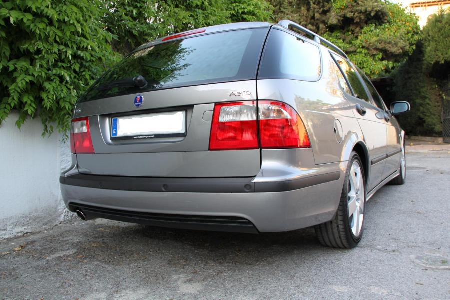

Hola Enriq!
La verdad es que la linea que quiero montar es esta http://www.maptun.com/shopProduct.php?p ... 951&car=95 pero me queda por verificar que es todo de 2,5". El parachoques o defensa trasero del mio tiene un pequeño spoiler negro en la parte inferior que es el que habría que recortar un poco, pero solo eso.
