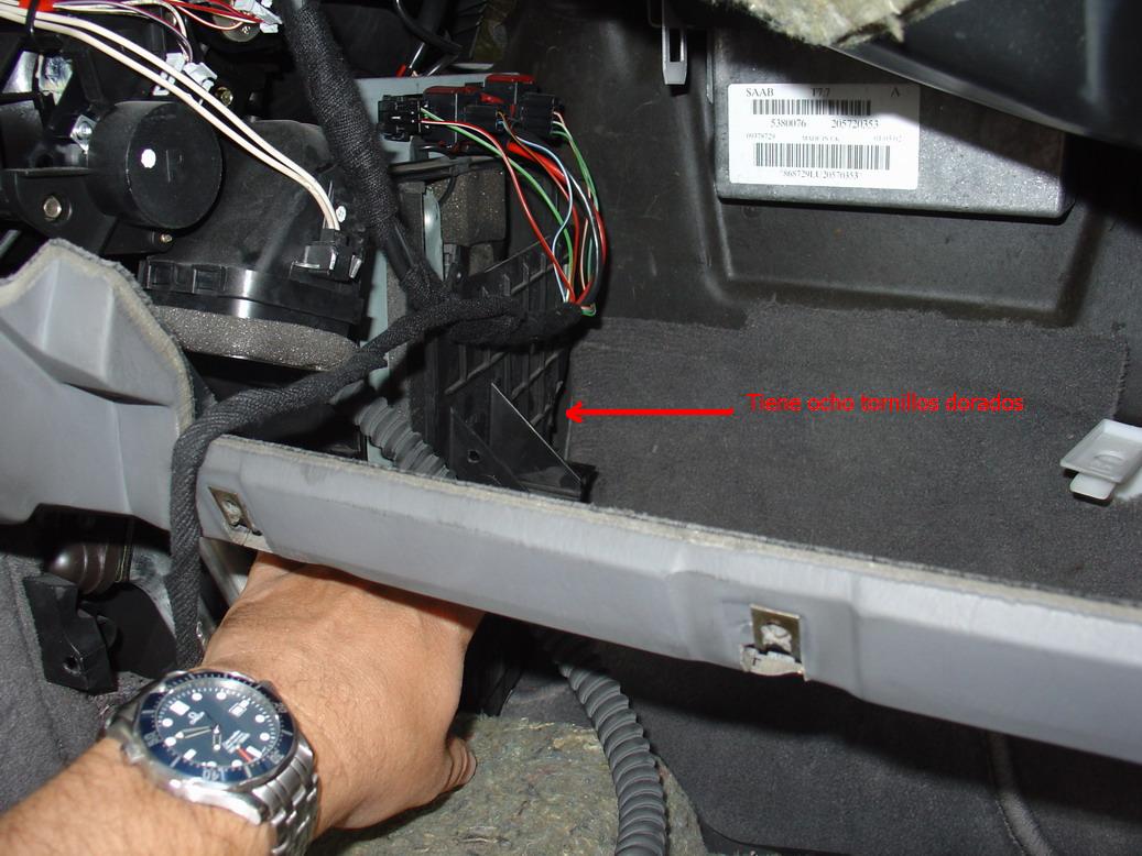

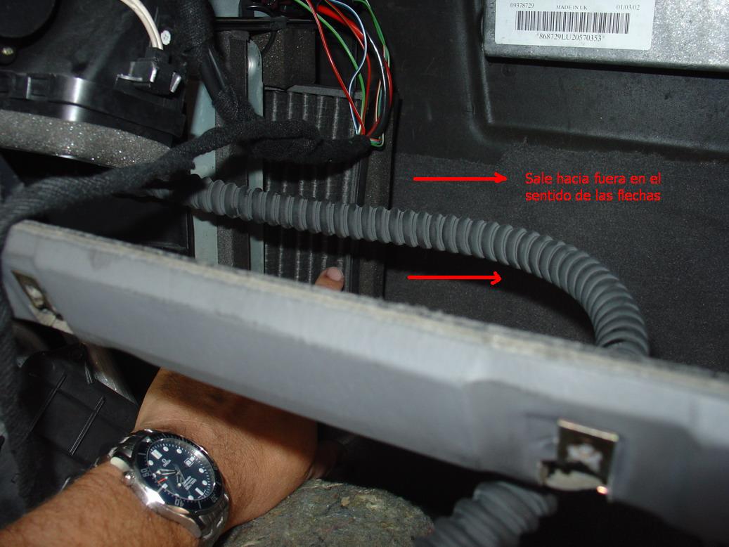

Una vez más el Foro me sirve de ayuda para solventar un problema. Con 40 grados en Madrid y poco caudal de aire en la climatización, recordé este post de Chencho. Se tarda incluso menos de media hora.
Pongo un par de fotos para ilustrar lo que te encuentras al retirar la guantera.
- Filtro habitáculo.jpg (101.19 KiB) Visto 3478 veces
- Tapa plástico cubre-filtro.jpg (123.21 KiB) Visto 3486 veces

El truco es para la espuma cuadrada en la parte de arriba sacar-la antes , montar la encajada en los tubos de refrijeracion que van al radiador tal como previsti i cojer una regla metallica e insertarla antes entre la espuma i el filtro asi desliza mas facilmente el filtro luego retirar la regla i listos
Despiste del novato no mire dode iba empalmado el tubo que lleva aire fresco a la guantera i meti 10 mn antes de ver-lo delante de mis narices
en total 40 mn de trabajo con aspidaror incluido ( aconsejable de tener lo a mano cuando se saca le filtro de lo que te puedes encontar con lo que viene con el )
