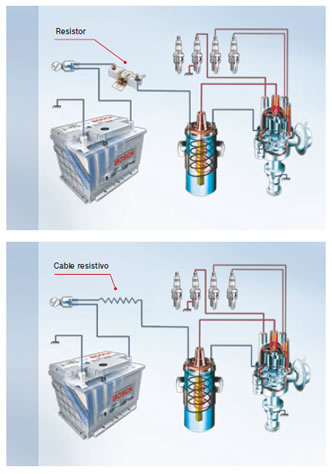

Entonces solo resta explicar como se cortocircuita la resistencia si a la bobina solo llega un cable.
Circuitos de encendio hay muchos, el de platinos con "ballast" más común es éste. Eso no quita de que el que mencionas también exista.

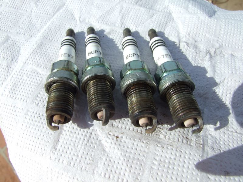

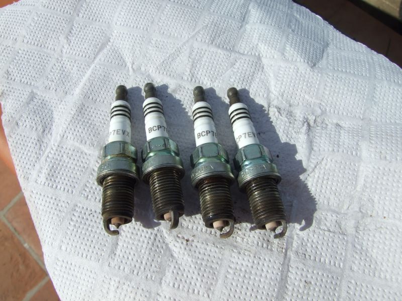

Ya llevo mas de 5000 Km. con la bobina de encendido nueva y hasta a hora ningún fallo de encendido. Hoy he sacado las bujías para comprobarlas y el aspecto es maravilloso. El color es gris clarito sin apenas depósitos, muy limpias. En las fotos se puede ver el estado de estas, me he quedado sorprendido. A hora puedo recomendar el montaje de una bobina de encendido mas potente, la combustión es evidentemente mejor.
