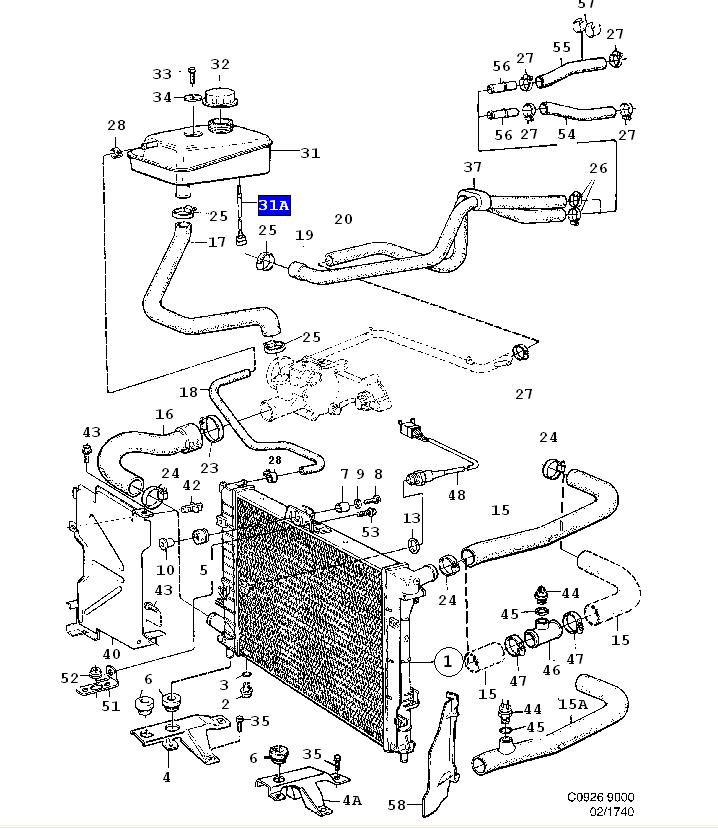

Este es el sistema de refrigeración de un Saab 9000, la pieza 31A es el sensor de nivel. Igual incluso por dentro del vaso se ha quedado pillado, ni idea.-

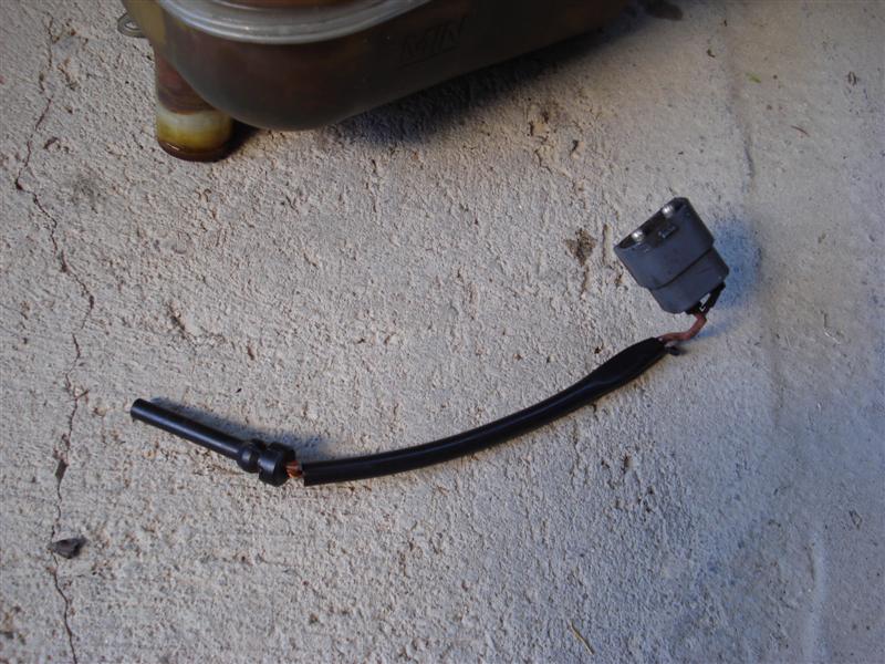

Buenos días chicos, como bien comenta Isuzu, en mi 9000 ( manual del 92 ) no existe ese mensaje según el manual de uso, sino el de CHECK RADIATOR LEVEL, que supone bajo nivel de refrigerante. El detector es una boya magnética sobre relé reed ( para los ajenos a la electrónica, un flotador magnético que activa un contacto electrico encerrado en una cápsula de cristal ) por lo que primero comprueba, si puedes, su funcionamiento electrico sin desmontarlo. Y si finalmente tienes que desmontarlo, hazlo con cuidado pués la cápsula de cristal que encierra el contacto es muy frágil y quebradiza, de hecho la típica avería es que se ha roto la cápsula.

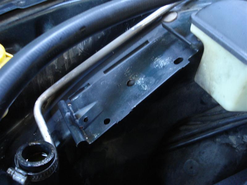

Cuando cambié el vaso de expansión, hace casi un año, coloqué mal el sensor y se quedó el aviso encendido. Sácalo, vuelvelo a poner y como dice Latiguillo, ten cuidado que es frágil.
Mira también el cableado del sensor, que a veces pierde aislamiento.
Para sacar el sensor tendrás que sacar el vaso. Te pongo una foto del soporte, para que ves como va enganchado en él.
