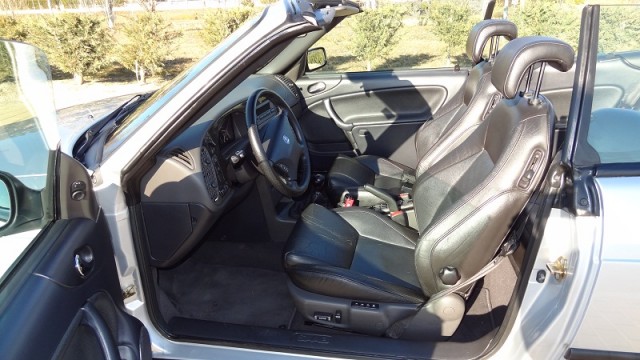

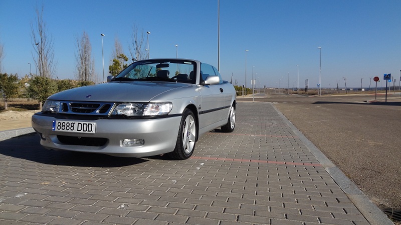

Le faltaban fotos a este hilo y aprovechando que el Pisuerga pasa por Valladolid con el primer rayito de sol del año, ahí van.

Esta sesión fotográfica ha sido la excusa perfecta para hacer una limpieza a fondo de la tapicería con un kit de limpieza y acondicionador para cuero, junto con la impermeabilización de la capota (el fin de semana pasado), limpieza del motor con tratamiento meguiar´s, carrocería, llantas...
También aproveché tras encontrar a muy buen precio unos nuevos intermitentes delanteros. Los que montaba estaban fracturados, entraba la humedad y tenían un tono negruzco. No se han escapado tampoco los faros delanteros de cortas y largas. Los desmonté siguiendo los pasos que alguno de vosotros ha indicado para limpiar el interior de los cristales, no estaban muy mal pero algo de porquería tenían. Lleva ahora unas Phillips Xtreme Vision que mejoran bastante la luz proyectada, tanto en alcance como en luminosidad pero sin darle ese toque truñing tan de moda.
Ahora va tomanto forma, pero me espera una bonita contienda con la parte hidráulica de la capota.
