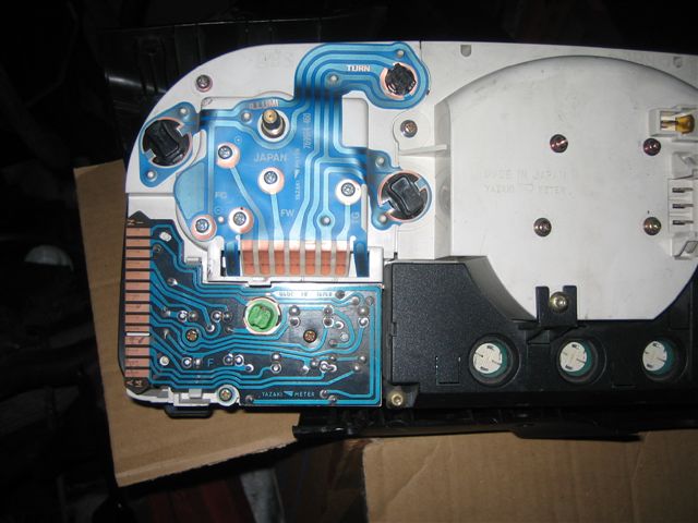

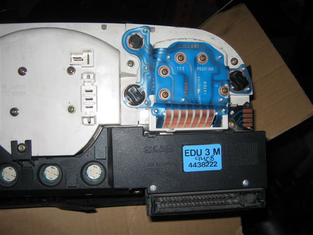

La otra opción es mas difícil, fundir las tres bombillas que lleva el EDU por detrás, te paso un par de fotillos, puede pasar pero es un sistema que incluso con solo una bombilla funcionando permite ver los numeros que marca.-
Para cambiarlas debes sacar la tapa superior del salpicadero o en su defecto, como hice en el mio para solo cambiar una, quita el módulo del clima y hacer un poco de contorsionismo con la mano, pero es muy difícil.-

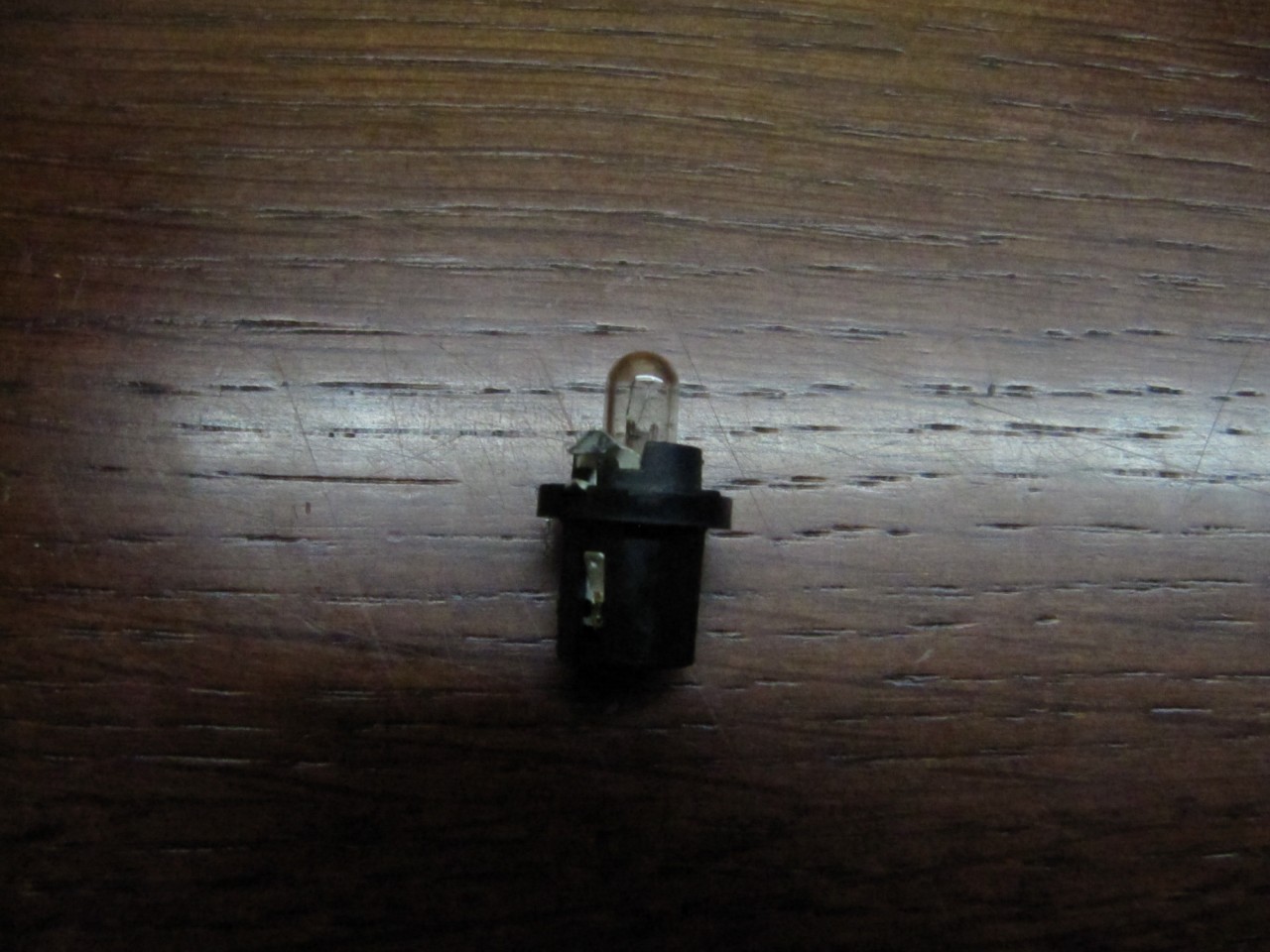

Por ultimo las bombillas algo especiales dado que van con el casquillo, se parecen a la de los intermitentes que se pueden desmontar de su casquillo a diferencia de, por ejemplo las de los 900 PreGM. Las fabrica Philips y en la tienda donde compro los recambios valen 2 €, si alguien las necesita que no las compre en el S.O.
Otra mas.-
Otra mas.-
cuadro 9000 M94 002.jpg (50.68 KiB) Visto 4127 veces
Parte trasera del cuadro, en la parte inferior las tres bombillas dichosas
cuadro 9000 M94 001.jpg (54.85 KiB) Visto 4127 veces

Gracias por la info, tiene la pinta de las dos cosas, te cuento, en la parte del edu donde sale el nivel del aceite, hace cosa de un par de dias no se ve bien, tema bombilla, mañana mirare el fusible 13 el 17 lo he revisado y esta bien, un saludo

Toma toma las bombillitas, el resultado final ha sido que mi cuadro tiene dos bombillas del edu, y para cambiarlas es dificil de narices, no he podido sacar todo el cuadro, porque las conexiones del edu no se ven, bueno al final he puesto unas bombillas que tenia de otro cuadro, ir, van las dos, pero justo la que ilumina el consumo etc ese no va es como si no hiciera contacto o algo, total que ahora se ve al arrancar el nivel de agua y del aceite( la presion) :mrgreen: y sigue funcionando todo lo demas y solo me ha faltado un tornillo,(tapa del altavoz)y una llave de vaso que se ha colado por el tubo de aire y se ha colado hasta abajo, en fin, algo es algo, gracias por la info
