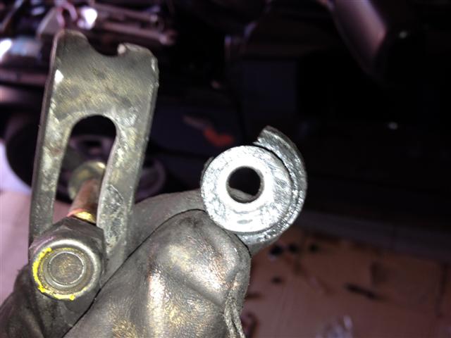

Mientras tanto le he ído haciendo al vano otras cositas que ya tenía ganas, como cambiar los tacos del alternador y polea... labor que incluso con medio motor desaparecido tiene su gracia y encanto... y es que no me acordaba que había que girar el soporte para conseguir sacar el parato.
Por cierto, todavía no he mandado la culata a revisar... Tengo entendido que debo quitarle los áboles de levas (dejando todas las piezas que salgen en orden) y los taqués, ¿pero qué hago con los taqués? He leído que al ser hidraúlicos, al perder la presión de los árboles, podrián perder aceite o entrarles aire y generar problemas a posteriori...

Junto con los tacos he cambiado las escobillas, que tampoco estaban tan mal, pero ya metidos....
- taco polea (Small).jpg (42.05 KiB) Visto 4301 veces
- soporte OK (Small).jpg (50.49 KiB) Visto 4301 veces
- taco kaputt (Small).jpg (40.98 KiB) Visto 4301 veces
