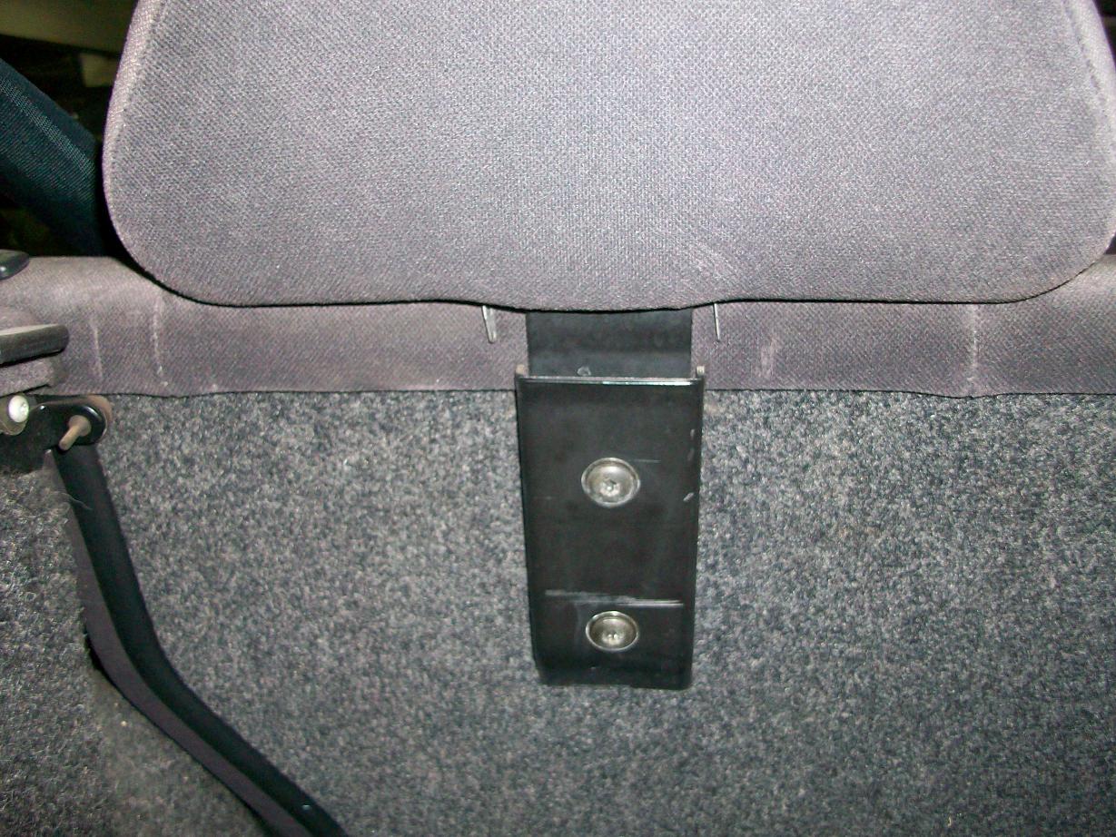

A la tarde te pongo una foto de lo que comenta Alejandro y ojo que no es sencillo. Yo lo pensé en su momento y me hice con un reposacabezas de desguace y con el soporte, pero aaamigo, los enganches originales van cogidos en el respaldo de la banqueta trasera pero en una rosca metálica que va embutida dentro del mismo.
El respaldo es una base de madera y en ella va esa rosca. Puedes ponerle unos tirafondos digamos, pero obviamente no será lo mismo en caso de colisión y además los tirafondos tienen punta y podrían sobresalir de la madera hacia el relleno del asiento.
Re: Reposacabezas traseros
La foto. Como ves necesitas la pieza plástica donde se encaja el propio reposacabezas y dos tornillos torx bastante largos que se embuten en la rosca metálica del respaldo.
