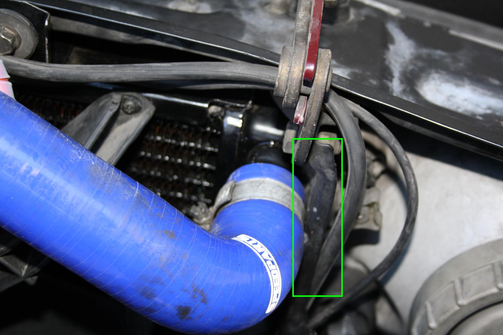

La instalación dió un poco de guerra, ya que las soldaduras laterales del nuevo lo hacían un par de milímetros más largo que el viejo, pero con maña y cariño entró perfectamente. En una foto marco el montante lateral derecho, junto al faro, que hace muy justo el encaje. Tras hacer las pruebas oportunas veo que el cambio ha sido fundamental. La aguja tarda mucho en pasar del medio de la escala y en cuanto salta el electro, vuelve a su sitio.

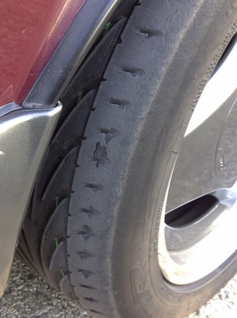

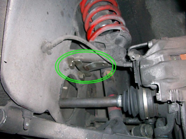

Actualizo el hilo tras otras tandas en circuito (8000vueltas Experiences). Se aprecia el desgaste de los flancos en las ruedas delanteras, así que tras mucha insistencia por parte de gentlemen drivers y mecánico, se ha procedido a aplicar un ángulo de caída negativo de un grado.
Unas fotos de las gomas, Toyo T1R y de las láminas metálicas que se han añadido para forzar la caída.
