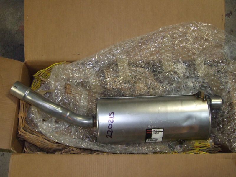

Acabo de recibir el silencioso trasero pedido en PFS para uno de mis 900 turbo. A primera vista, todo bien, pero comparándolo con el original, los tubos de conexión resultan ser diferentes. En las fotos se aprecia que los empalmes son del diámetro correcto, pero los tubos se estrechan mucho hacia el cuerpo del silenciador. Para mí que han adaptado un silenciador de un atmosférico para que encaje en los tubos del turbo.

Si miramos dentro, el tubo interior es todavía más estrecho. Esta construcción me parece muy extraña, seguro que este silenciador es muy restrictivo.
¿Habéis visto antes un silenciador así? ¿Es normal?
El ultimo silenciador que compré en la tienda de recambios tenía los tubos de entrada y salida de tamaño uniforme, 2,5” por todo el recorrido. Pero hay diferencia de precio: en PFS cuesta algo menos de 100€, en la tienda de recambios unos 145€. Si esto es la calidad que vende PFS, es preferible pagar más por algo en condiciones.
Les he mandado un mensaje sobre este asunto, a ver qué me cuentan.

Pues a la vista de las fotos, ese silencioso tiene una pinta muy rara.
El problema es que si lo devuelves, pringaras la pasta del primer envío y el de la devolución.
Ya nos contaras que te contestan.

Ya, pero no me sirve. ¿Alguien que tenga un atmosferico lo quiere? El cuerpo del silenciador es de un atmosferico, con adaptaciones fulleras para el turbo.

Vaya engendro de silenciador... :shock: Se han lucido los de PFS !!

Yo no lo pondría para un turbo, está claro que te han enviado uno de atmosferico y "cunero", procura devolverlo o colocárselo a alguien que le sirva.

las soldaduras son una chapuza de ordago, con bien de oxido

si señor, chapuza en toda regla. lo unico que te queda es decir que no estas conforme con el articulo, pero perderas los gastos de envio.
