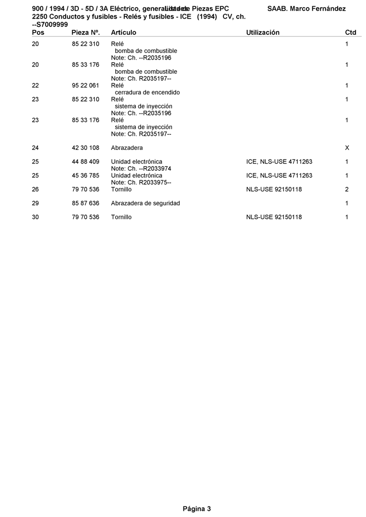

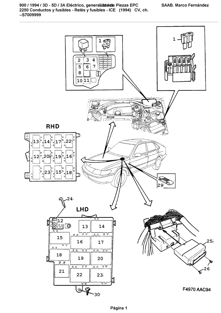

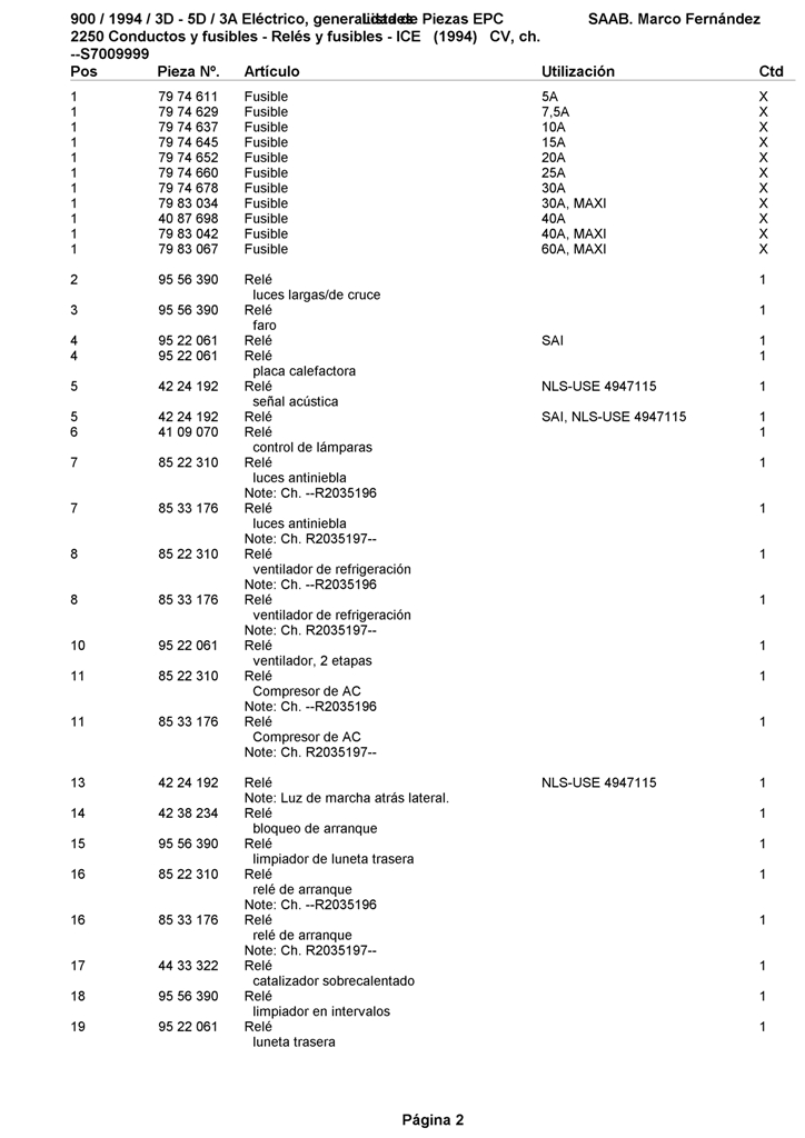

A ver si esto te sirve.
Del EPC:

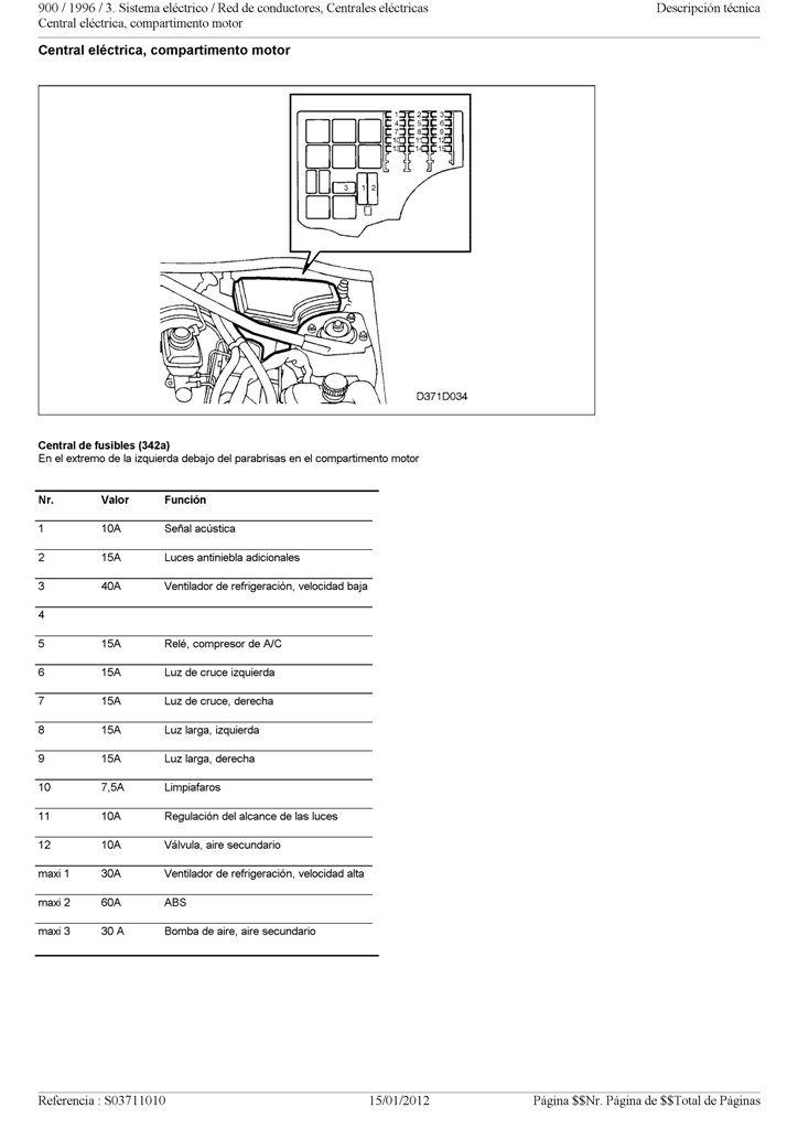

Del WIS:
Suerte.
