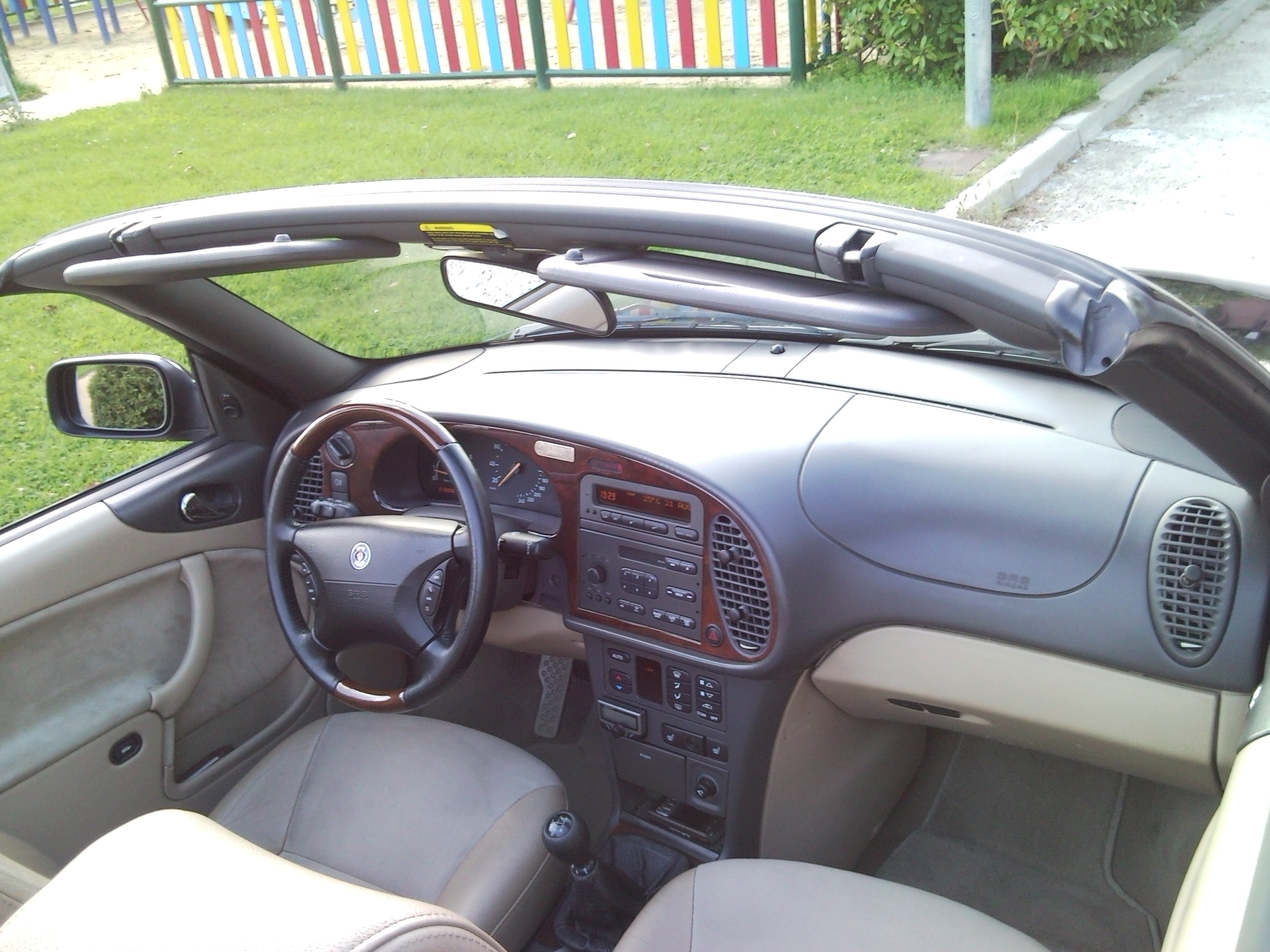

Te pongo una foto del volente "oficial" de cuero/madera para 9-3
Interior SAAB 9-3 cabrio chencho
