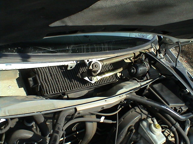

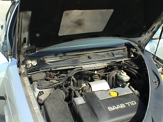

ALGUIEN ME PUEDE DECIR COMO MIRAR/COMPROBAR EL FILTRO DEL HABITACULO PARA SABER COMO ESTA?? :roll: :roll: . POR CIERTO,HOY ME HE DADO CUENTA QUE LOS CHORROS DE SALIDA DE LOS LIMPIAS SE PUEDEN REGULAR EN QUE DIRECCION :shock: :shock: GRACIAS.SALU2.

Hola, es fácil, sólo tienes que sacar las dos raquetas del limpiaparabrisas, basta con soltar las dos tuercas que las sujetan al eje estriado. Una vez fuera las tuercas tira de las raquetas hacia arriba, el eje estriado es cónico. Cuando las hayas quitado sólo te faltará sacar la pieza de plástico que va bajo el prabrisas que va sujeta con presillas y ya tienes acceso al filtro.

Una fotito. Este tema lo puse en el foro de socios.
Mensaje por C a r l o s »
Filtro de habitáculo-2
Fitro habitáculo Saab 9-3 -2.jpg (86.21 KiB) Visto 3449 veces
Filtro habitáculo-1
Filtro habitáculo-1
Fitro habitáculo Saab 9-3 -4.jpg (94.12 KiB) Visto 3447 veces
