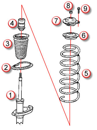

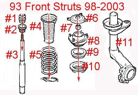

Si, los traseros son externos, pero los delanteros al ser amortiguacion tipo Mc Pherson, son cartuchos que van DENTRO de las torretas.
Imagina uno que delante será lo mismo que detrás, no hay manera de saberlo, ya que aunque el fabricante proporciona sendas pegatinas para colocar en las torretas, los mecánicos no suelen ponerlas (un "paraqué")
Notarás mucha diferencia, aunque los primeros 1000-2000 Kms son mas duros, luego se adapta bien.
Solo te han cambiado los amortiguadores? O también las copelas delanteras (la pieza de goma y metal al cual va el tornillo superior).

Si, luego mirando veo que he "disparado" demasiado rápido. Simplemente me extrañaba no ver un amortiguador con el sombrero para el muelle. Se tiene que notar la noche y el día, son unos buenos amortiguadores.-

En los 900/9-3 los amortiguadores delanteros vienen con presentación de cartucho (hasta los de serie).
Para los 9000, en forma de amortiguador completo para la gran mayoría de las marcas (a excepción de koni, que también utiliza la fórmula cartucho, lo que obliga a reciclar el amortiguador delantero viejo).
