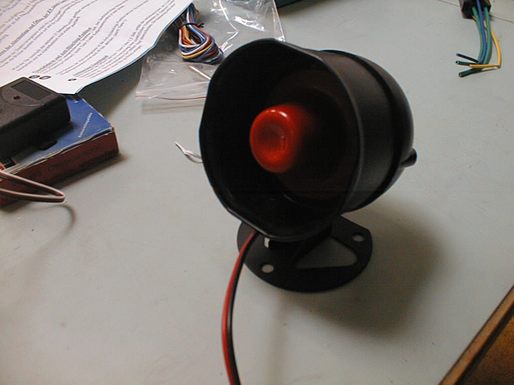

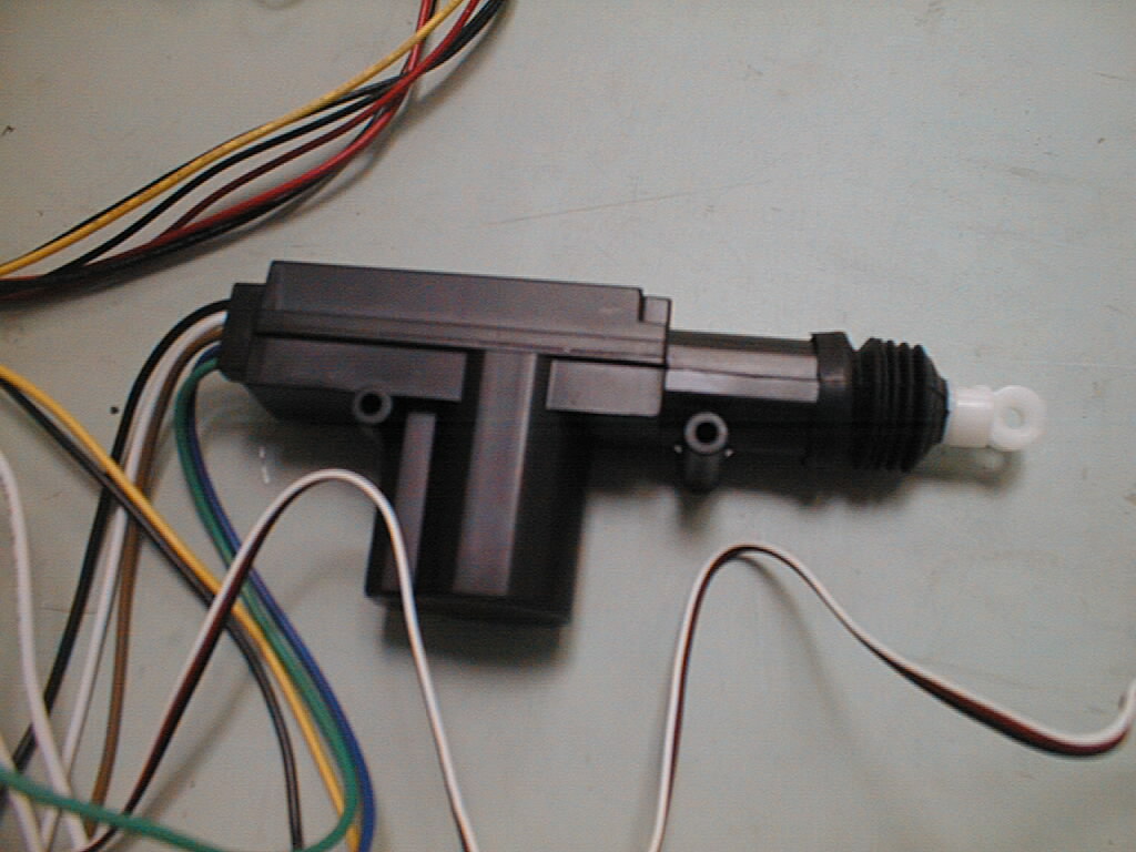

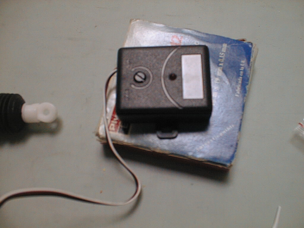

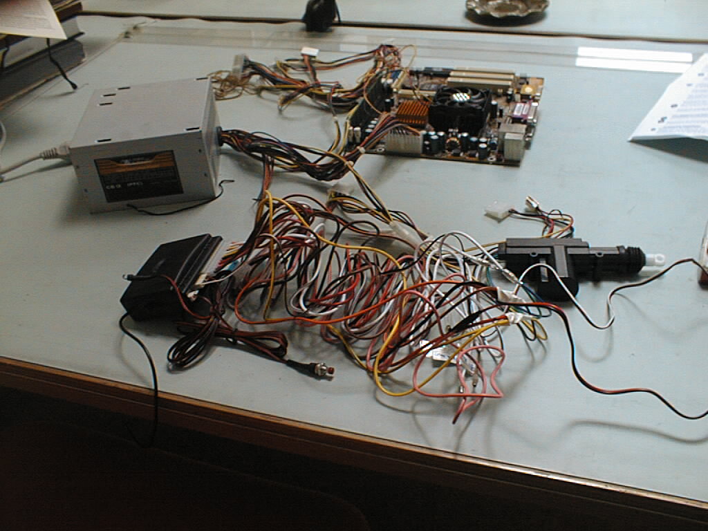

Hombre, lo que preguntas tiene que ver completamente con el dispositivo que has instalado, más que con el Saab 9000. Por ello, lo mejor es que te mires el manual, o en su defecto busques info en internet. ¿has montado el / los sensores para la alarma? Mi kit solo traía uno, y me dio tan mala impresión que pensé que jamás lo montaría. Yo personalmente procuraría desactivar la alarma al máximo, no vaya a ser que te bloquee el encendido y sea peor el remedio que la enfermedad.
Recuerdo que el kit que probé (yo lo probé en casa, con una fuente de alimentación de un ordenador dándome los 12 voltios. Nunca lo llegué a montar) tenía posibilidades de puentear diversos contactos o mover diversas palanquitas para activar/desactivar las distintas opciones.
Te subo algunas fotos que hice..... se ve el motor universal también.

Re: NUEVO 9000 EN EL CLUB
Más
