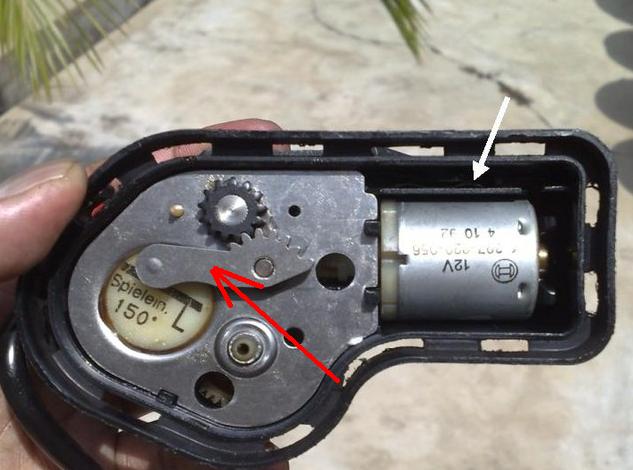

ayer un gracioso me rompio el cristal de faro delantero derecho i tengo el lava faros entero pero la escobilla gira loca , ( seguramente un listo con un todo terreno de culo alto ) se puede reparar el motor o el engranage que se ha roto del lava faro?

Es muy posible que en el golpe el eje donde se aguanta la escobilla se haya ido hacia atrás, esto hace que la tapa posterior se abra de sus presillas y caiga un pequeño engranaje que conecta el motor y el piñón del citado eje. Desmonta el faro y saca el lavafaros, ya veras como se ha salido simplemente de su sitio, lo pones nuevamente y a funcionar. El problema es cuando has perdido esa pieza que te indico.-

- lavafaro.jpg (41.95 KiB) Visto 2066 veces

gracias Izusu por la foto
como ahier por la noche mi curiosidad mecanica me taadraba me lie a desmotar el faro i luego el motor ( acabe a las 12 de la noche ) , tal como me lo has enseñado el la foto era exactamente lo que ha ocurrido se desencajo esta pieza que va del motor al eje on su engranaje
Le meti un poco de grasa de mas ya que habia de serie grasa , volvi a montar-lo iendo con cuidado con las pestañas de la tapa i mirando que los ejes que tienen sus huecos pervistos en la tapa no esten dañados i encajen bien .
todo fenomenal probado i funcionando
