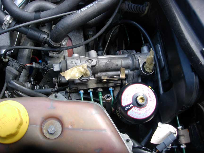

Veis perfectamente los 4 tornillos y el pasador ¿verdad? vale, pues enhorabuena, porque ni en la foto ni en directo se pueden ver apenas. Lo que sí se ve es el muelle del retorno del émbolo de la bomba, que es rojo, el resto... inaccesible a la vista, y a la llave de 13 para soltarlos.
Con un poco de pillería entre los cables y manguitos del sistema de control de la velocidad de crucero, relé de bomba de gasolina, presostato y manocontacto de APC... podréis pasar una llave de vaso de 13 con una cabeza articulada y una extensión de 40cm, soltais los 4 tornillos y ya queda libre el grupo hidráulico.

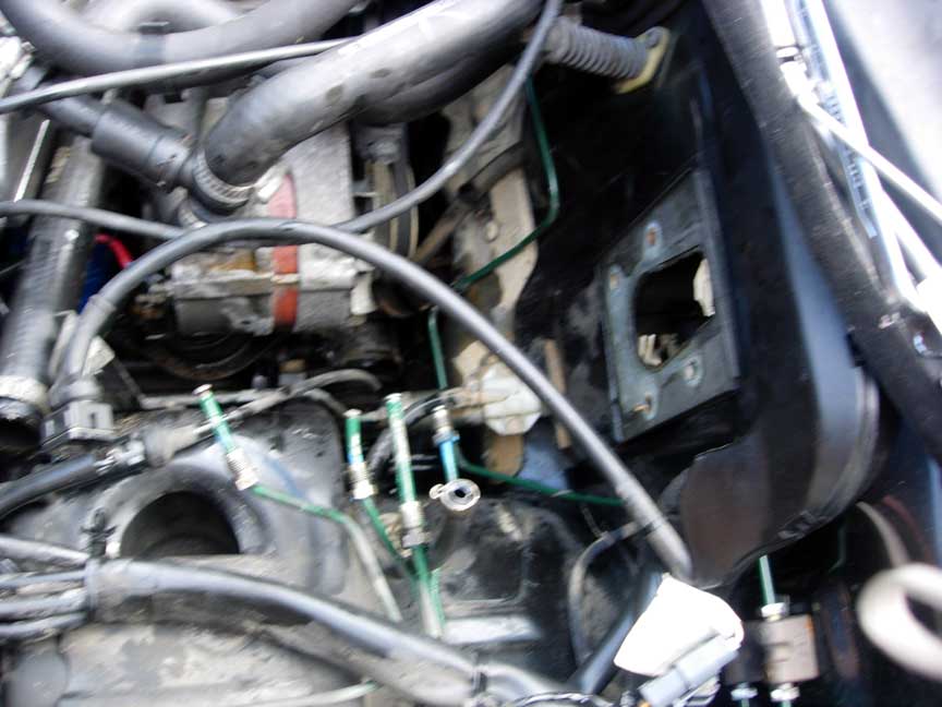

Una vez fuera veis como queda el vano motor, y en la otra foto, marcado con una flecha roja, el orificio por el que ahora uqe no está la bomba pasa la luz... es el del tornillo inferior derecho... quedan otros tres un poco más inaccesibles.
