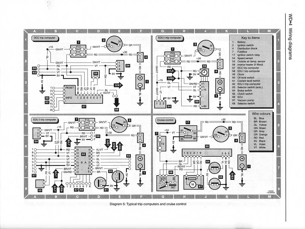

¿alguien me puede dejar el esquema del cruise que llevan los modelos del 92 al 94?
Corresponde con la ecu de referencia 41 08 650
gracias
un saludo

En su día no tengo muy claro de donde me bajé este esquema, parece que hace referencia a una bomba de vacío, asi que espero sea el que os valga, aunque lo desconozco, el mío monta el electrónico asi que no puedo comprobarlo.
Suerte con la reparación. :wink:

Gracias Latiguillo, pero no es éste. Debe de ser para año 95 y posterior.
