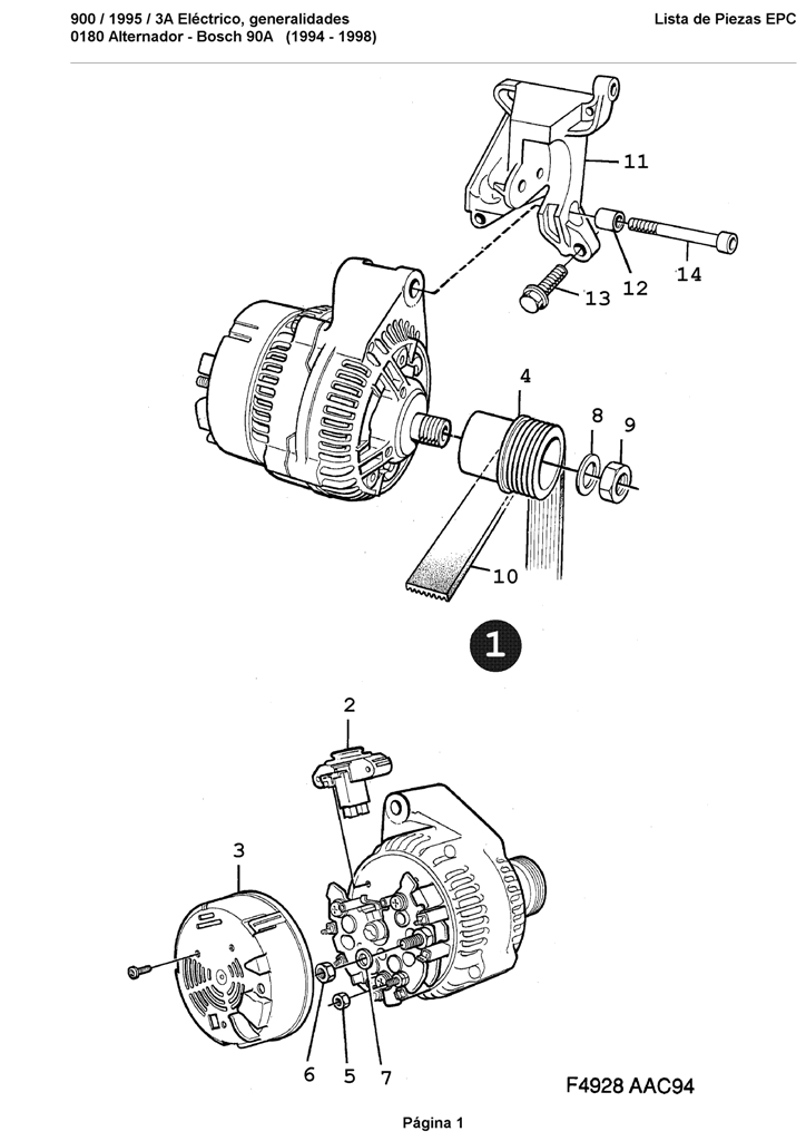

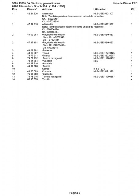

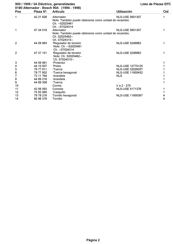

Según el EPC para el SAAB 900 MY95 existen tres posibilidades de alternadores de 70A, 90A y 120A. En tu caso que se trata del de 90A estos son los distintos números de piezas:
Espero te sea útil. Suerte con la búsqueda.
