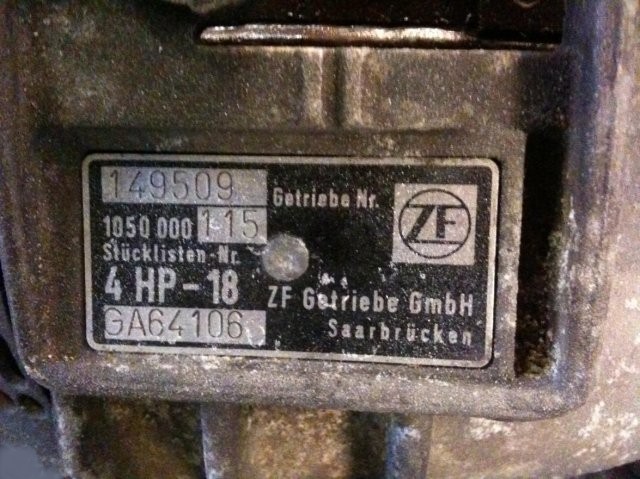

Hola AG, a ver si me puedes sacar una duda, yo tengo además de 3 900 pre-gm un 9000 CSE 2.3 turbo con caja automática y la caja tiene un problema. Aprovechando que estoy en Suecia, pensaba comprar la caja aqui y llevarme la a España. Mi 9000 es del año 1991.AG escribió:ten en cuenta que la de los primeros CS es diferente, a partir de 94 son diferentes a las anteriores.
La cosa es que como no tengo el coche aqui ahora mismo, no se si me sirve esta caja de cambios que te pongo aqui en la foto. ¿tu sabrías si sirve para mi 9000? No tengo a nadie que me pueda mirar la referencia ahora en España y no quiero meter la pata comprando una caja que luego no me sirva, me han dicho que hay un modelo desde el año 1990 al 1994 y despues la cambiaron hasta el 1998. ¿es eso así?
Ahí va la foto, gracias por cualquier información.

A priori todos los 9000 montaron la ZF-HP18.-
En esta páginasale bastante información de la susodicha así como las causas de todas las anomalías, es realmente buena.-
¿Que problema tienes con la caja? casi todos son provocados por la lentitud de pasar de cuarta a tercera, provocado por un desgaste de la tensión de los muelles de la caja de válvulas.-

Hola Isuzu, pues es exactamente lo que tu me dices, la lentitud es igual de cuarta a tercera que de tercera a cuarta, se queda unos segundos como en punto muerto y luego ya tira otra vez y pega la patada, pero es que esto a mi me mosque mucho, si es la caja de valvulas, no me voy a liar a reparar, casi prefiero coger esta que tengo aqui con 130.000km y quitar la mia que lleva 273.000km. ¿tu que harías? aqui me piden por la caja unos 350 euros al cambio en koronas y con garantía.Isuzu escribió:A priori todos los 9000 montaron la ZF-HP18.-

como te comentan, esa caja si es valida, por lo que he visto la referencia GA64106, es la que se monta del 91 al 93, por lo cual coincide con tu modelo. El precio tambien lo veo aceptable, cualquier reparacion de tu caja sera varias veces ese precio.

Hola AG, muchas gracias, estaba esperando que alguien me dijese algo, el mio es del 91 CSE 2.3T.AG escribió:como te comentan, esa caja si es valida, por lo que he visto la referencia GA64106, es la que se monta del 91 al 93, por lo cual coincide con tu modelo. El precio tambien lo veo aceptable, cualquier reparacion de tu caja sera varias veces ese precio.
Pues me parece que si que la voy a comprar siguiendo tus consejos y los de car.
La foto es justamente la de la caja que me estan vendiendo aqui.
