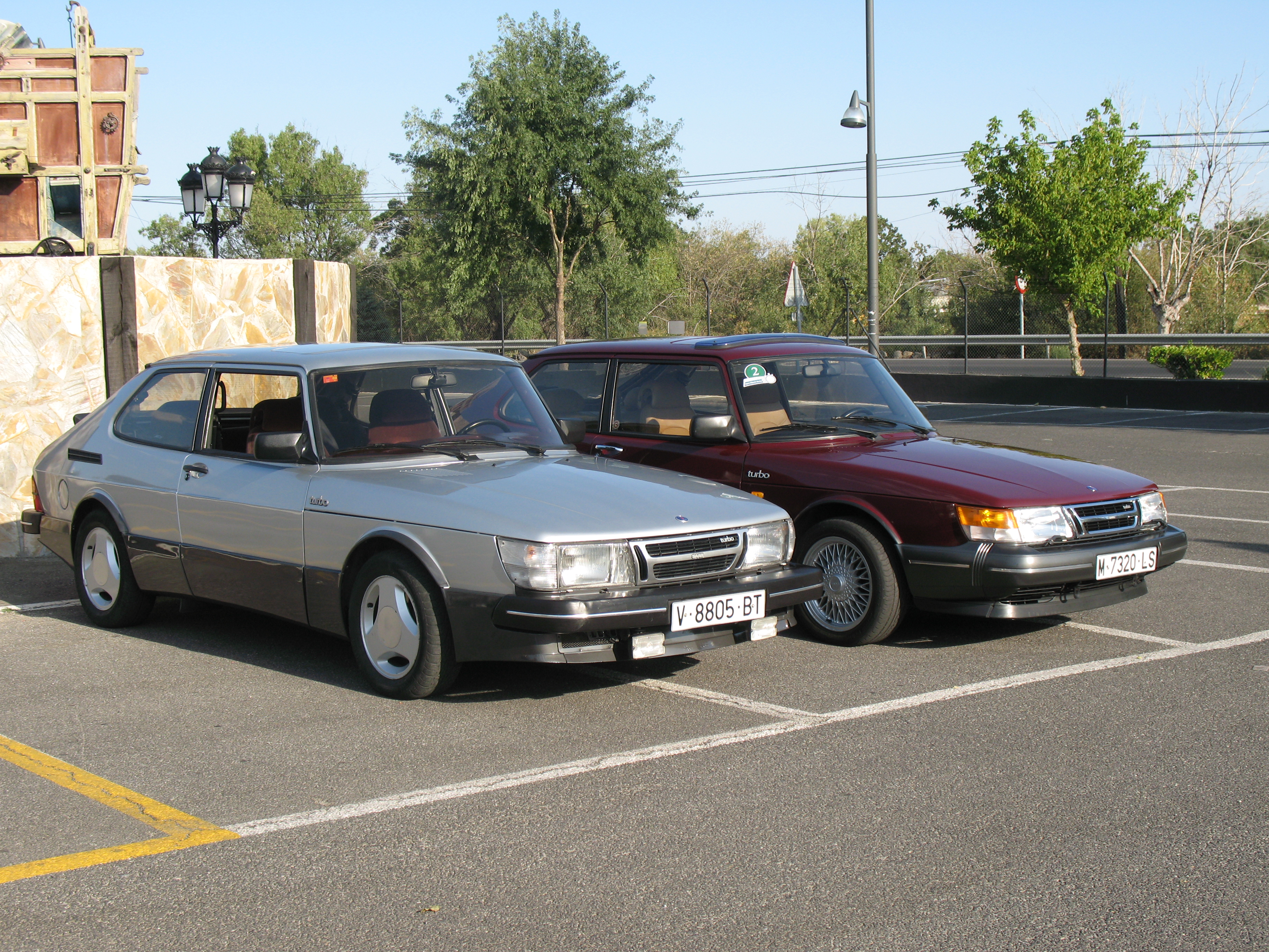

Cuando pinté mi 900, se pintó con pintura mate y luego por desconocimeinto del pintor le echó laca brillo encima. No quedó mal. Más llamativo quizás.
Te pongo una foto para que lo veas:
Aero pre87 y frontal post87
