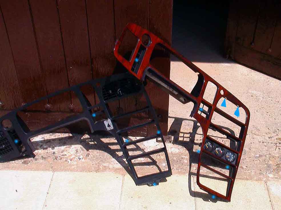

Los tornillos van detrás de las tapas que hay entre los interruptores de los antinieblas y los de regulación de altura y luminosidad del cuadro, el otro en la tapa de debajo de los interruptores de la calefacción de los asientos encima del termómetro del clima, otros dos van en uno de los huecos donde pueden ir la radio o el cenicero, y el último levantas el fuelle de la palanca de cambios y lo ves ahí.
Cuando tires de él hacia fuera te va a estorbar la salida de aire del lado izquierdo, sacalo un poco y desmonta la salida de aire.
en esta imagen te marco con puntos azules donde van los tornillos que fijan el panel frontal. Con las flechas azules te maco las renuras donde engastan las lengüetas que fijan las toberas de aireación, la del lado izquierdo va en el lateral y tendrás que soltarla para sacar el panel sin forzar demasiado.

Bueno, al final me he decidido, y del mismo donante de la intermitencia con el cruise, he puesto el tablero de madera, un poco follon y aparatoso, pero no muy dificil. La verdad es que le queda muy bien. Y eso que no me gustaban mucho las maderas. :roll:
Gracias ruben, ha sido facil gracias a tus consejos en buena medida. :wink:
