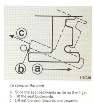

Mcoman, al ser el cabrio del 87, tiene el sistema distinto.
sacas los dos tornillos delanteros, y con paciencia vas mirando como sacar la parte trasera. (mira la foto)
Desmontar asiento.jpg (123.49 KiB) Visto 2701 veces

Gracias ya me podia darle para arriba y para abajo a los reposa cabezas y el asiento lleva solo 2 tornillos como bien dice un forero gracias por las explicaciones del asiento.
