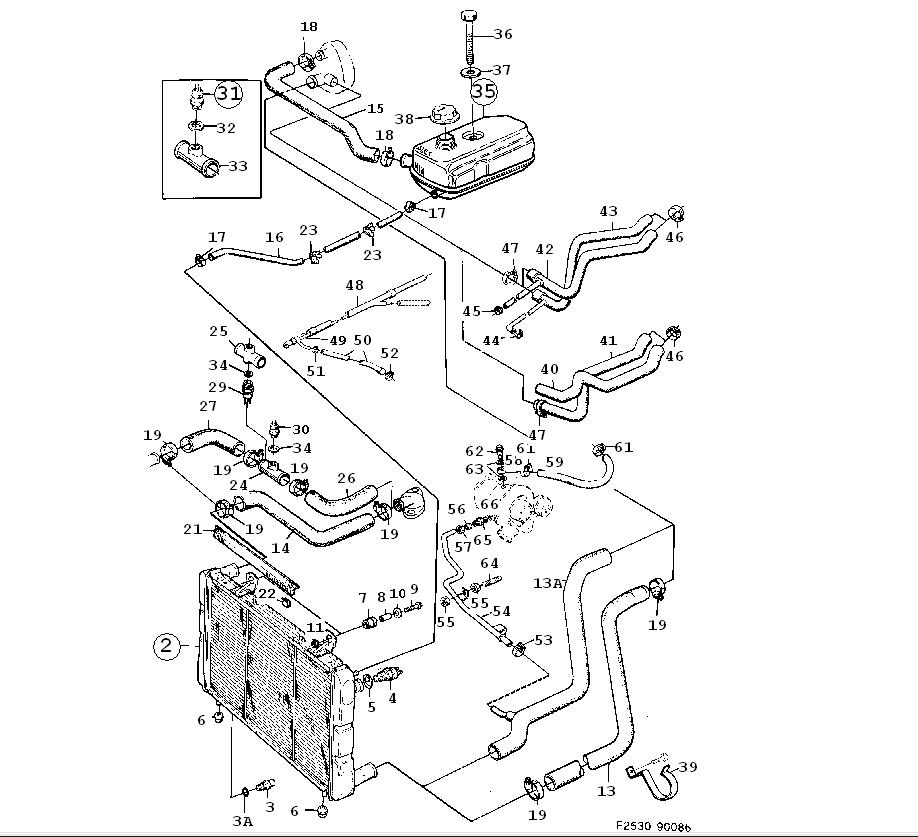

He estado mirando en el EPC (catálogo de piezas de Saab) y solo me llega hasta el año 1986, y tampoco localizo esa pieza por la referencia.-
Este es el esquema de los tubos relativos a la refrigeración del coche. Desconozco si por ser automático cambia alguna cosa. ¿Puedes indicar en el archivo adjunto el numero que es?

Bonito coche, en ese modelo el manguito inferior del radiador incluye el enfriador del aceite del cambio y es distinto al de cambio manual. Puede que consigas adaptar éste:
enlace
Y salvar la situación, me parece complicado encontrar el manguito original a éstas alturas. En la referencia que pones creo que faltan números, la que yo encuentro es ésta otra:
93 63 615 suponiendo que sea el del lado de la bomba
75 46 393 en el caso que sea del lado del radiador, ya que va en dos partes.
enlace

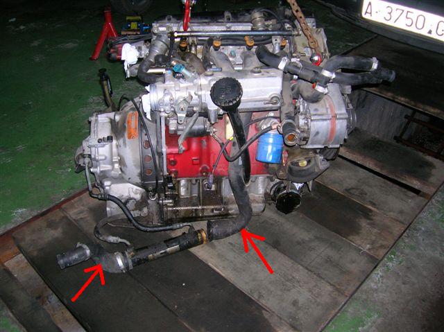

Gracias miles a los dos. Este aparte lleva el compresor del AA encima de la bomba (que en la foto no aparece) pero pudiera estar, y creo que como no funciona lo desmontare. El manguito es directo radiador-bomba y no lleva ningún elemento derivador, pero efectivamente es el que me señalas, pero el miuo insisto es entero en una pieza.
Ahora la pregunta del millón.....¿tendre que hacerlo a trozos no?????, la verdad es que soluciono un tema, y me aparece otro......consejos PLEASE!!!!!!

Si lleva el manguito entero lo tienes más fácil, es el que te indico en el enlace. Me parece muy raro que no lleve el intercambiador para el aceite del cambio, puede que lo anulasen cuando te repararon el cambio, (lo cual me parece una barbaridad, a no ser que le pusieran otro radiador adicional aire-aceite).

Gracias: pero si te fijas en la fotografia, el que me señalas tiene en la parte inferior un alngulo de 90º, en mi caso es para salvar el radiador de aceite del cambio, que era asi de origen y por lo que veo en este motor que lleva tambien un Borg Warner debe de ser para el mismo caso...
Te mando fotos por e mail.
