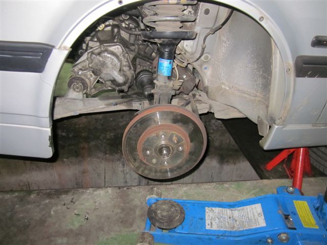

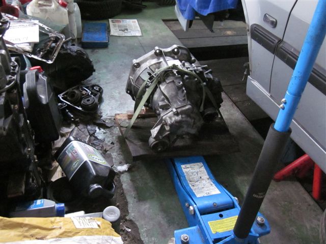

Al tajo, el sábado estuve peleándome con la caja de cambios, después de cambiar las gomas del bombín de embrague, poner el retén del primario nuevo original SAAB y cambiar el embrague, me dispuse a colocar la caja de cambios... pero no hubo eggs, se caía del gato, se movía, se salía del eje del palier, llegué a un grado de ofuscación mental que me hizo recomendable dejarlo para otro día, antes de cojer la lata de gasolina y el mechero.
Hoy con las ideas más claras empecé por fabricar una pequeña mesa en la que sujetar la caja de cambios para que no se moviese, atornillé una tabla resistente al gato y calcé la caja para que quedase con una inclinación parecida a la que le da el motor, luego la amarré con una cinta, con todo eso dió algo de guerra pero ya está dentro :8)
Espero que mañana me de tiempo a terminar de ponerlo todo.

Jaabier... ¿nadie te ayuda? La verdad es que hacer estas cosas uno solo es como bailar 40 platos sobre 40 palillos...
Si te apetece el finde que viene te echo una mano, a lo mejor voy a León y me quedas "cerca"
