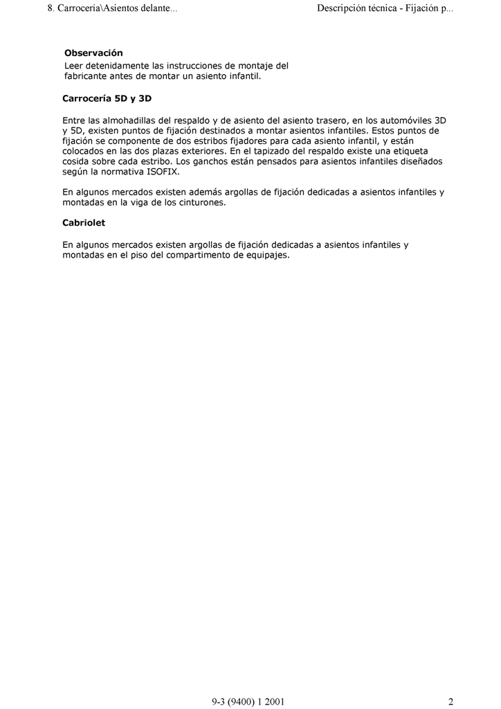

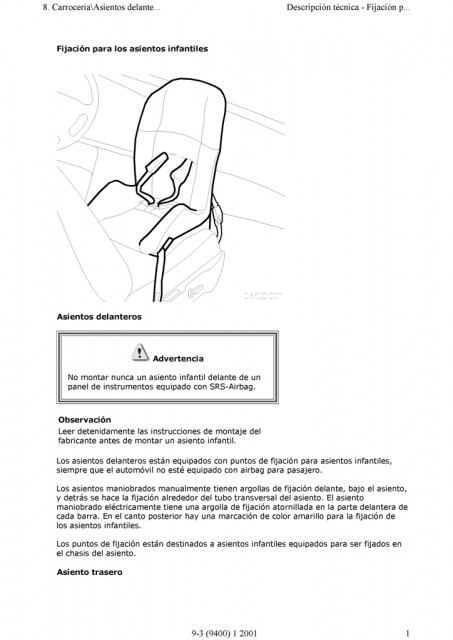

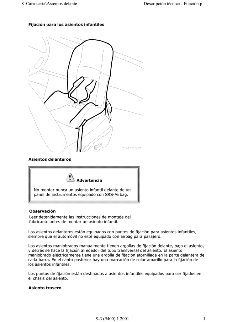

Los asientos traseros de tu 9-3 deben llevar anclajes según normativa ISOFIX:
Espero sea útil la información. Bienvenido.
