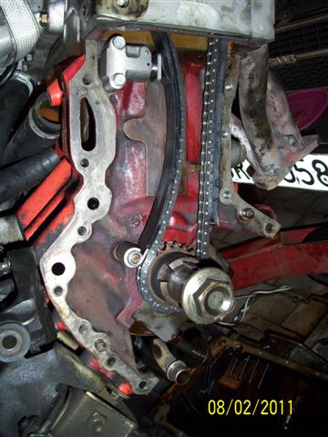

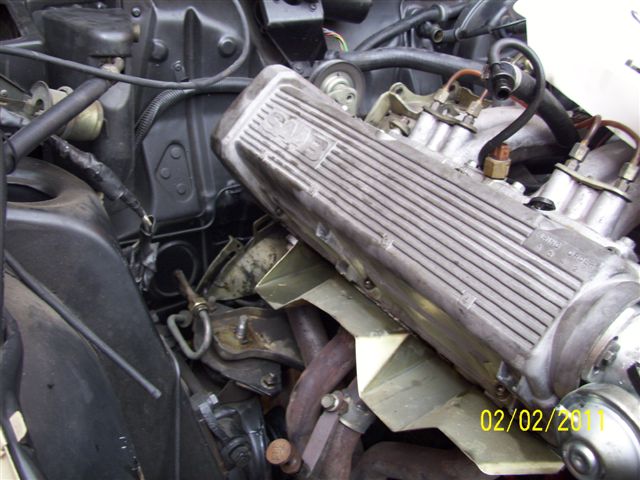

Notábamos, mi mecánico y yo que el coche no caminaba como debería y pensamos que podía ocurrir algo con la admisión. Sacamos la tapa de las válvulas y observamos que la cadena de la distribución estaba un poco larga y los patines con cierto desgaste. La decisión fue coger al toro por los cuernos. Poner todo lo que podamos nuevo.
Para ello sacamos el motor, cambiamos la cadena el tensor y los patines.
Seguimos.
