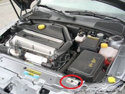

Además el detalle del puntal no es para nada determinante. Un puntal es un recambio más con su número de pieza y todo. Si han tomado un diseno anterior para ahorrar costes de desarrollo, genial!.
