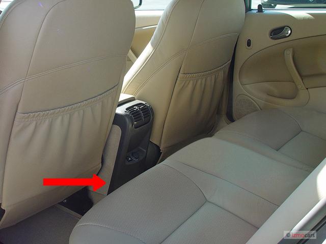

Si eres electrónico, no te será difícil abrirlo. Aunque viene sellado.
Tienes que retirar la consola trasera. Ahuécala primero por su parte inferior y luego tira de ella hacia arriba. Encontrarás una pastilla negra que es el módulo del cierre.
- 2005-saab-9-5-4-door-wagon-aero-rear-seats_100290174_m.jpg (38.9 KiB) Visto 2587 veces

según he leído ese es el receptor del cierre centralizado, hombre algo "manasas" soy. ese ya lo he localizado y creo que esta perfecto pero yo entiendo que los seguros tienen que tener una centralita donde reparte luego la señal a todas loas puertas. a no ser que sea desde la propia puerta de conductor don de se reparta al resto de lo seguros??
