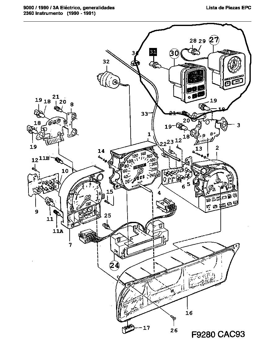

Hola a todos. He comprado hace unos dias un 9000 turbo 16 sport, os colgaré unas fotos pronto en cuanto descargo la camara.
Bien,he querido cambiar el panel del reloj analogico por uno digital, y os quiero comentar algo que me hizo perder bastante tiempo:
El reloj analogico lleva 2 conexiones, una ancha y otra estrecha, mientras que el digital tiene para enchufar 2 conexiones anchas: no hay ningun problema para la conexion ancha ( a la izquierda visto de atras si no me equivoco) y el estrecho en la conexion derecha, pero la que queda mas en el medio.
Pero no me funcionaba el display del reloj, estaba a punto de devolverlo despues de haber probado todas las posibilidades de conexiones hasta darme cuenta que las 2 bombillas estaban mal, mejor dicho estaban mal los contactos de dicha bombilla en el circuito del display.
Desmonté otra vez el display para limpiar bien los contactos, y ahora milagro funciona. :idea: :idea:

Grácias por comentarlo, y mi enhorabuena por no rendirte ante el primer imprevisto, está claro que la electrónica de estos coches era un tanto "anterior" a la que anda hoy en día por la automoción, y eso de los "backlight" como los llaman ahora no estaba tan desarrollado consistiendo únicamente en unas bombillas de lo mas convencionales :D

Yo lo hice en el mío pero tuve otro problema, la temperatura exterior bajó unos 30 grados, no tengo n idea de lo que puede ser, con el analógico marca la tempertaura exterior bien, o al menos da lecturas acorde a la sensación termica, pero pongo el digital y de repente empiza a marcar 20 bajo cero y cosas así.
¿El tuyo marca bien?
gt turbo 16
Mensajes: 701
Ubicación: valencia
Re: Cambiar display reloj analogico por uno digital
Mensaje por gt turbo 16 »
hola Jaavier. Bueno no lo se seguro, el coche no se movido del garaje desde este cambio. Lo unico que te confirmo, es que al cambiarlo, lo miré, y si que la temperatura me ponia 15 grados, lo correcto. En el foro frances, no comentan nada sobre el problema tuyo. mirare la referencia exacta.

hola, estoy gastando el coche estos dias, y el termometro marca bien, no tengo ningun problema.

Entonces tendré que revisar el mío a ver que le pasa.

Hola, yo también he cambiado el reloj analógico de mi 9000 por uno digital y tuve que cambiar la bombilla de los botones, por lo demás, funciona bién y está más chulo.
