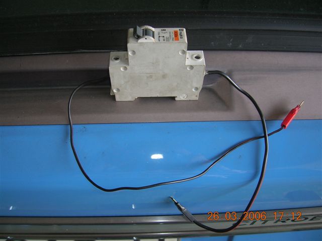

Para evitar el quemar los fusibles cada vez que hago una prueba utilizo un automático de los de casa (PIA) al que le puse dos trozos de cable y unos terminales para encajar en el lugar del fusible. Si hay un corto, salta y solo tengo que volver a armarlo para la siguiente prueba.

- Interruptor automatico.jpg (40.42 KiB) Visto 2893 veces
