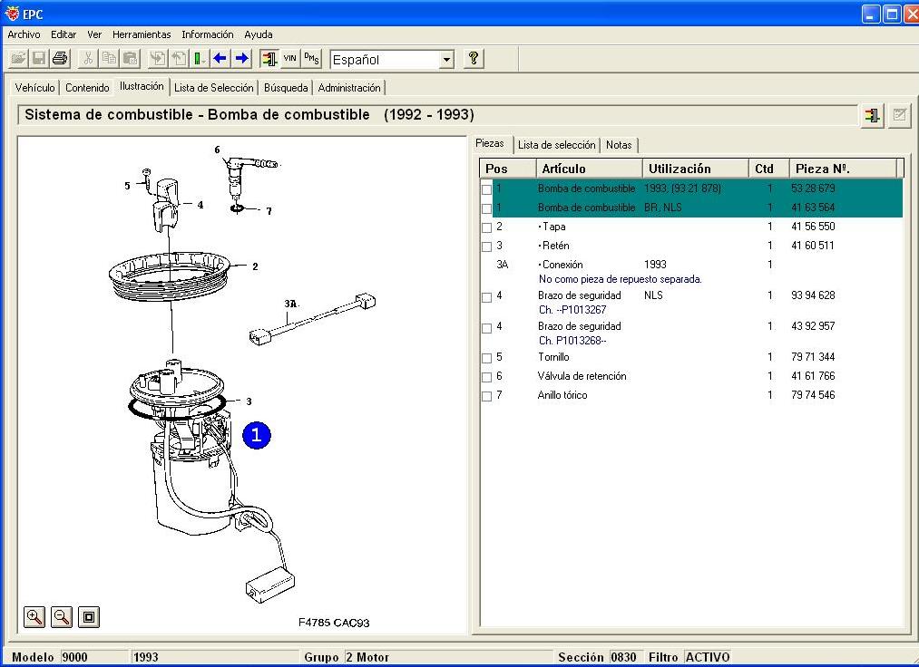

en la web de Parts For Saabs indican que la bomba (que no es recambio original) es equivalente a las referencias 5328679 y 9321878 del recambio original. Lo ideal sería ver la referencia de la bomba que llevas puesta en el coche para ver si coinciden, pero no sé si se podrá comprobar sin sacar la bomba del depósito.
Prueba de todas formas: abre el maletero, quita el suelo de moqueta (tendrás que quitar un par de tornillos torx) y verás el suelo de chapa y una tapa de registro plateada. La quitas y verás directamente la bomba completa. A ver si lleva una referencia como la que indica Parts For Saabs.
