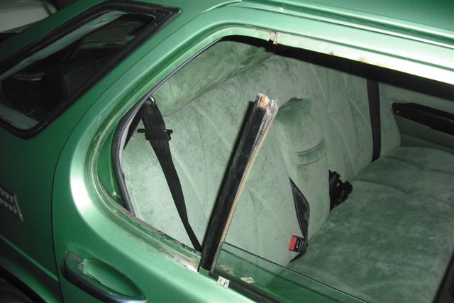

Aprovechado que está en dique seco también voy rematando algunas cosillas que tenía pendientes, cambiar la ventanilla pequeña de la puerta trasera derecha, tenía puesto un metacrilato y cuando Sergio me entregó el coche ya tenía el cristal y la goma.
También aproveché para pintar un óxido que tenía en la ventanilla del montante trasero izquierdo.

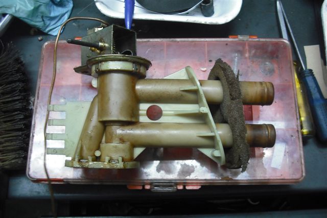

Re: El 900 verde prao
A la vista tenemos el sensor de temperatura que actúa sobre el grifo. Es un curioso mecanismo, sobre un balancín actúa el mando de la calefacción por medio de un muelle y por el otro lado el termostato que coge la temperatura del aire a la salida del radiador, uno contrarresta la fuerza del otro en función de lo que se caliente el aire.
Apartamos con cuidado el tubito de cobre y después de soltar los cuatro tornillos que unen el radiador al grifo, sacamos el radiador, hay que buscarle un poco las vueltas porque la brida pega con el pedal del freno, y al moverlo puede que caiga refrigerante, al estar colocado muy bajo y con los tubos hacia arriba es imposible vaciarlo del todo.
Una vez fuera podemos ver como es el grifo.

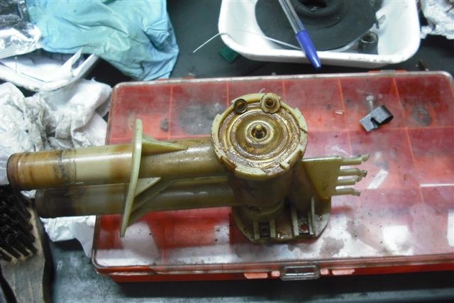

Una vista del grifo desde el otro lado. Lo que es el mecanismo que abre y cierra el paso de refrigerante tiene muy poco recorrido, lo mueve el balancín al que va sujeto por un clip, ya que internamente no lleva muelle que lo retenga en una posición determinada.
En la foto 022 tenemos a la vista el problema, el eje lleva una goma de cierre que está más tiesa que la mojama por el paso de los años y deja pasar algo de líquido, con el motor en marcha no solía perder mucho y en parado tenía la precaución de dejar el grifo cerrado y abrir el tapón del vaso de expansión para que no quedase presión en el circuito, como el grifo va colocado muy alto casi no pierde.
Foto 023, una vista de las piezas a falta de un pistón que queda dentro del cuerpo y que hay que desmontar por completo la parte superior, para quitar la fuga no era necesario desmontarlo y mejor no sacar más obra.
Cambiar el grifo es una lata. Yo lo cambié a mi 900i pero era la version que es casi toda de plástico. Había leído que los grifos de metal anteriores tendían a oxidarse, pero el tuyo tiene una pinta estupenda.
¿Qué tal los manguitos de las tomas que atravesan el salpicadero? Yo partí una de las tomas al desconectarlos y acabé cambiando el grifo entero.
¿Podrías explicar en algo más de detalle el proceso? Tengo que cambiar un fuelle roto y ya puestos haré los dos, pero tengo entendido que al soltar el palier por el lado de la caja de cambios, pueden salir las varillas, etc. ¡Quiero prevenir al máximo! Gracias y felices fiestas.Jaabier escribió:Ya que estaba todo desmontado aproveché para cambiar los fuelles de palier, pero ahora ya no lo saqué de la mangueta, la saqué entera y los cambié por el lado de la caja de cambios, mucho más fácil y rápido.
Los tubos de la calefacción están bien, los puedes ver en la foto, cuando se sacan los manguitos es conveniente ir con mucho tiento, el plástico suele volverse quebradizo, si es posible se debe introducir un objeto plano, no cortante, entre el tubo y la goma para despegarlo, antes de tirar a sacarlo.
